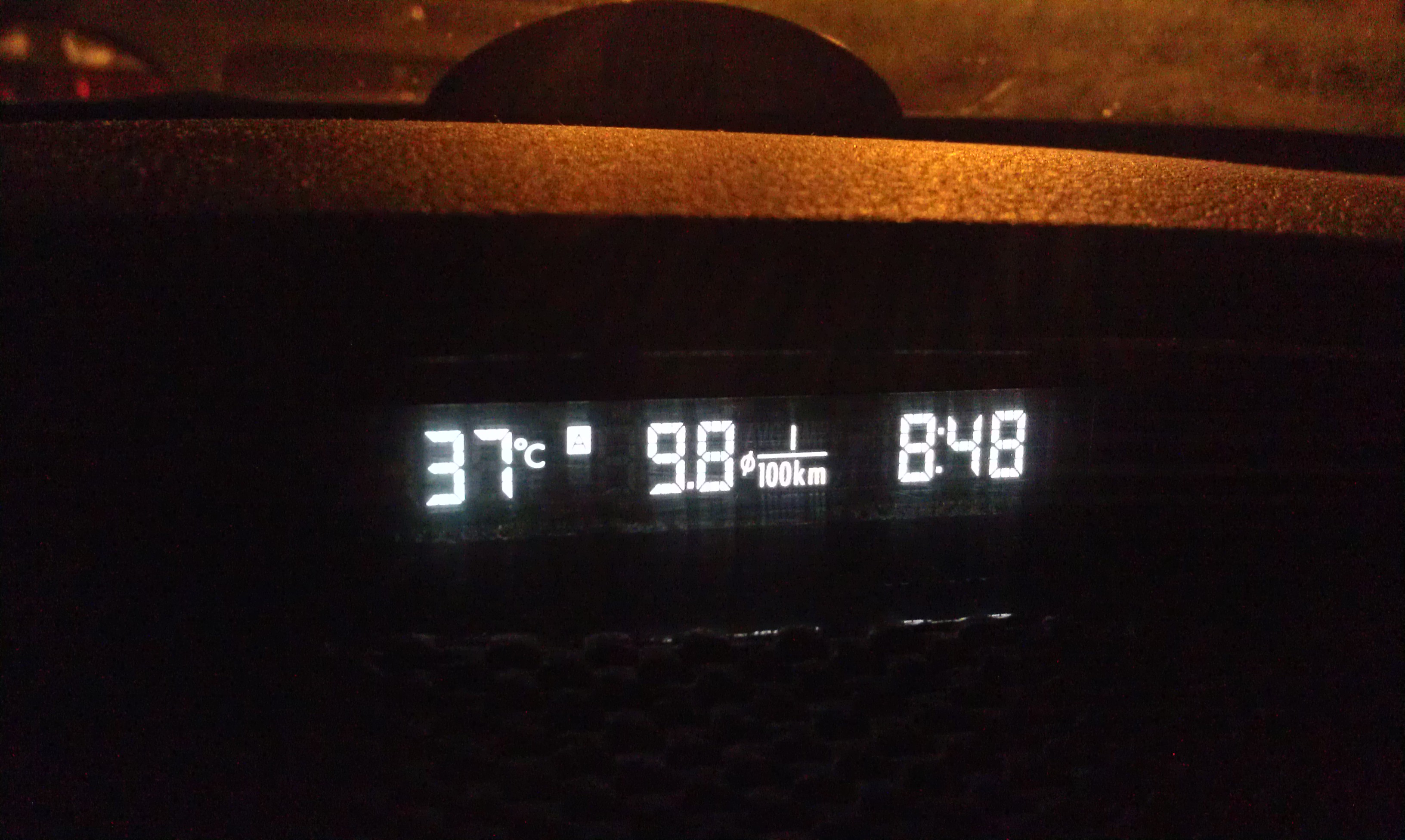

Всем добрый день!!! вот такая проблема сегодня сел в авто мое и обалдел на табло +37 хотя на градуснике в окно и так по ощущения больше +4 не дашь!!!в чем проблема кто подскажет!!! :character0029:

starvitz, одно из двух: или обрыв цепи, или коротыш...
Найди датчик да ткнись тестером...
