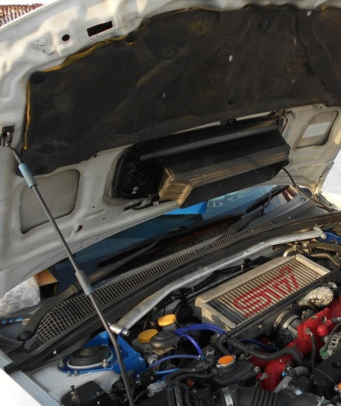

[font=tahoma, arial, verdana, sans-serif]мне никак не найти[/font]
такую ,что на фото
Sawd писал(а):Номер есть, я заказывал. Можно позвонить в Каррол или самому в ехисте поискать
Tim@ писал(а):Кулер у тебя не родной, похоже от импрезы. Родной кулер меньше, соответственно направляйка у тебя работает не правильно, обдувает половину твоего кулера. Нужно купить другую направляйку, специально для форика и на твой кулер, тогда будет работать как надо.
Вот человек делает направляйки правильные - forester-moscowclub.ru/showthread.php?t=17156
Не реклама.
