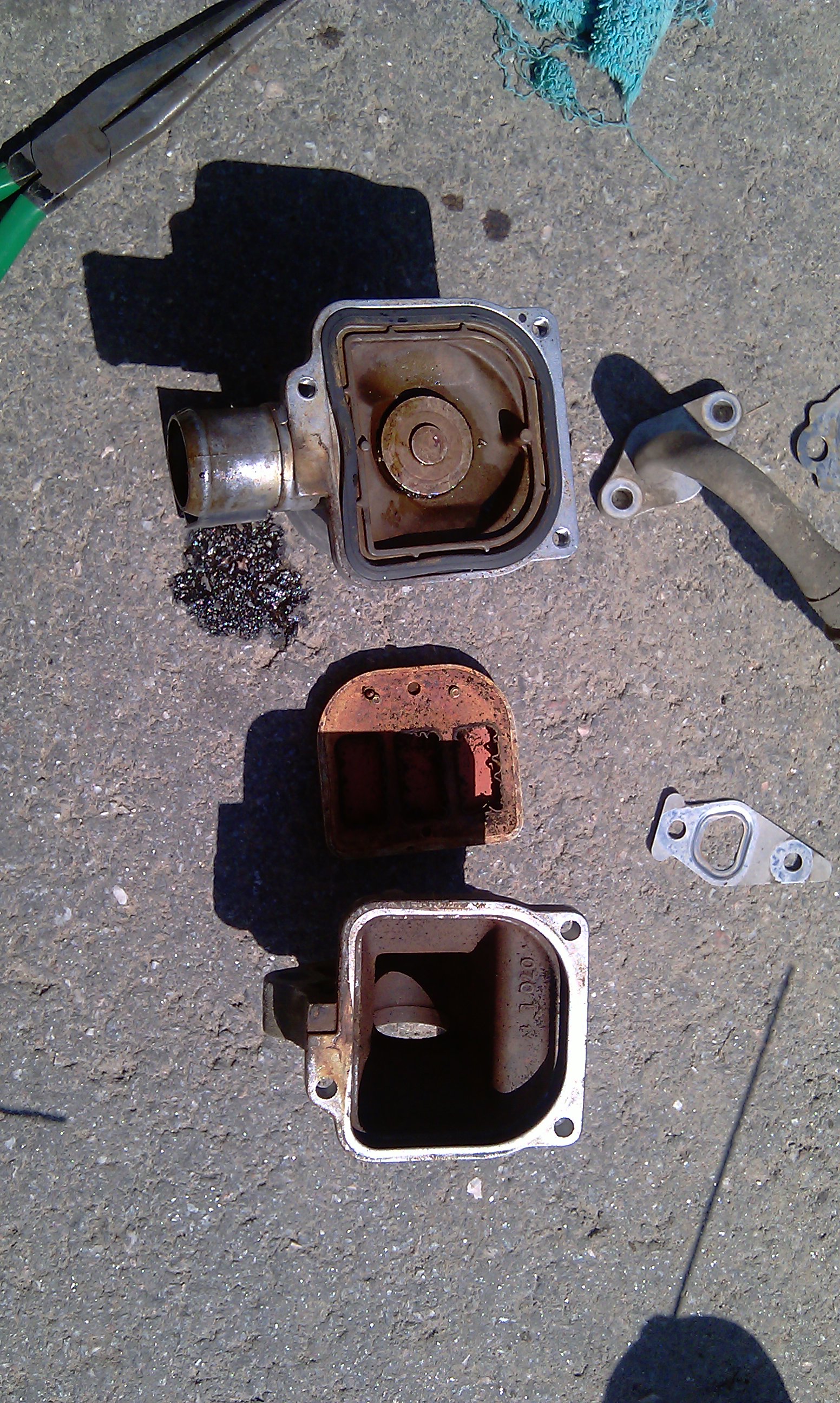

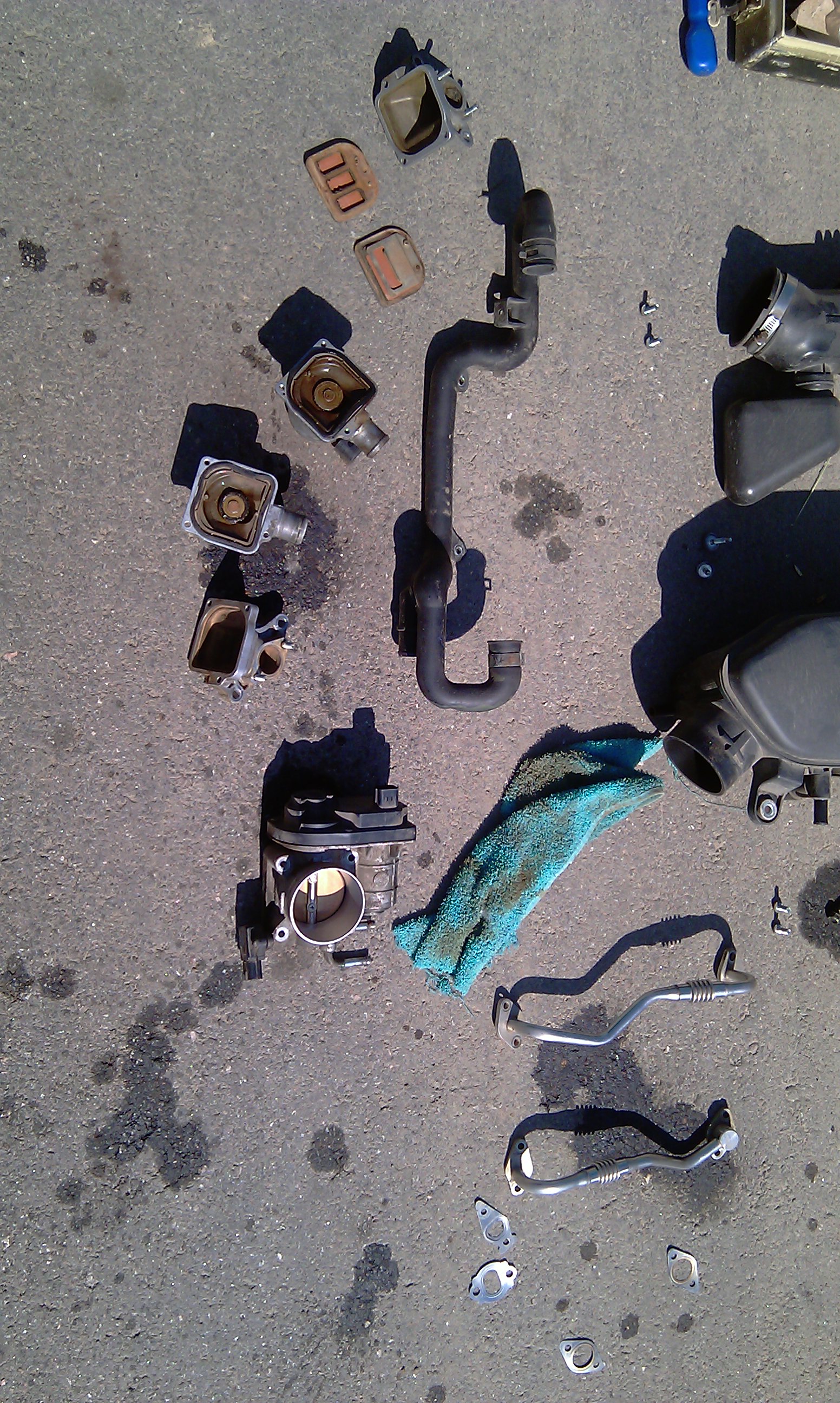

на первой фотке - всё снял. Подробно не снимал т.к. в и-нете полно этого. На второй фотке сверло в канале. Видно плохо т.к. особо не подлезть.

Вот столько г..на вытекло из трубок (чистил карбклинером)

papakarlo писал(а): Прочистил каналы сверлом. Левый был чистый, правый забит, ковырял минут его минут двадцать.

фото лепесткового клапана и резинки на штоке есть?papakarlo писал(а):Да клапана-то рабочие, ИМХО не в них дело
Re: клапана вторичного воздуха или чек + круиз
Фото нет. Резинка пожёвана по краям, а у лепестка зазор миллиметровый на обоих клапанах...

papakarlo, оба клапана мертвые. Они просто НЕгерметичны. Щелкание соленоида и свободное хождение штока = здесь уже НИочем... Свалка им будет пухом...
