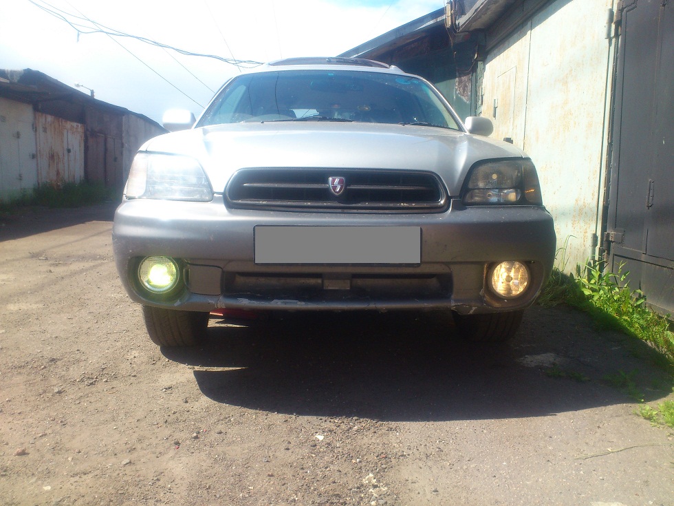

Вот поставил себе "линзованные ПТФ", они же фары головного света от бмв, засунул туда желтый ксенон и настроил прям "под нос". Светит сносно, жду туманов и снегопадов для полной проверки

Ждем отчета "из темноты" и инструкции по установке.
