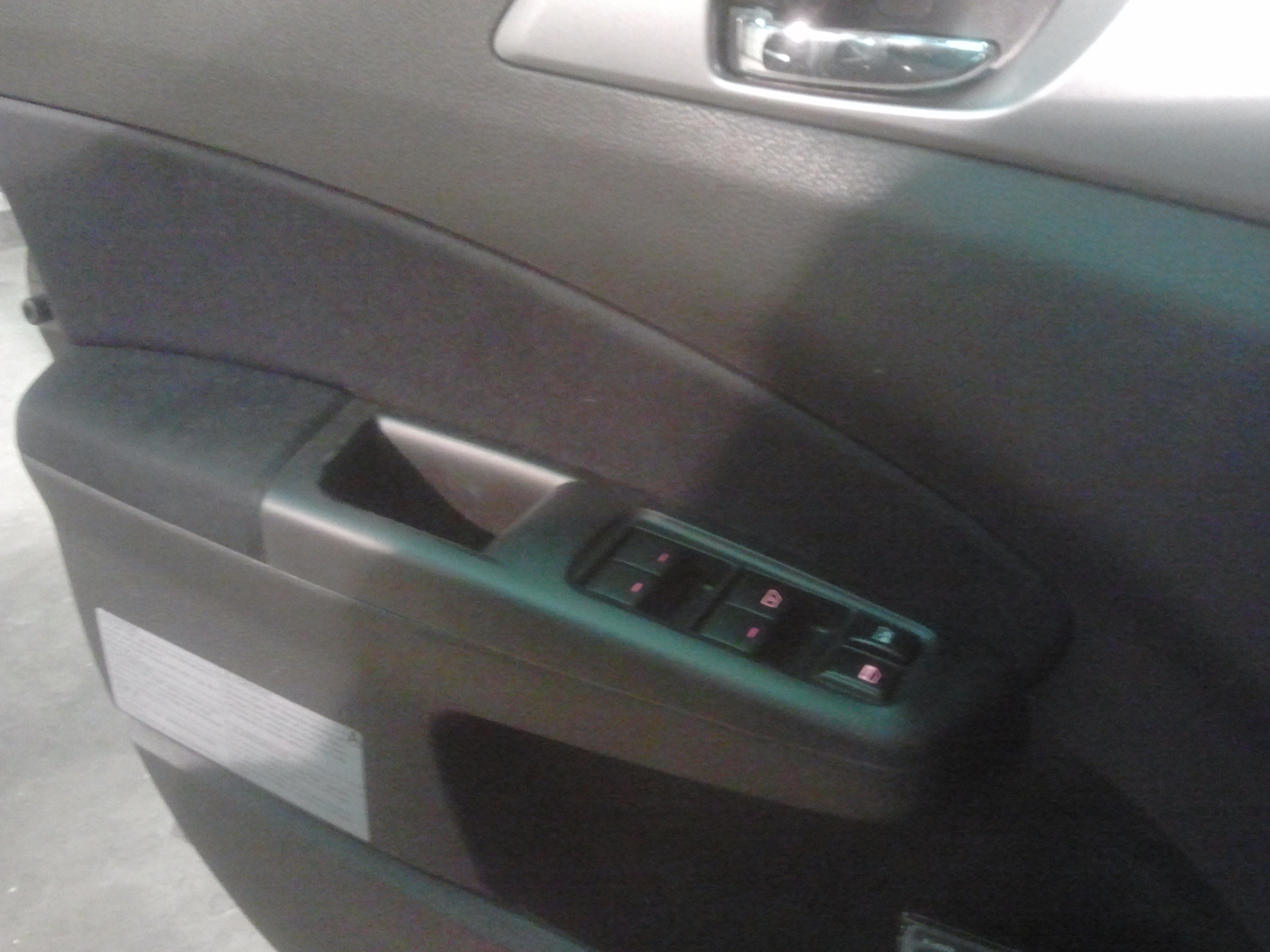

собственно история.
от времени и от воздействия внешних факторов ,поизнасилась пластмассовая вставка водительской двери( + пассажирская,но чуть меньше)) Та самая,в которой расположены кнопки стекло подъемника,та самая,что выкрашена серебрянкой :) на форике 3 го поколения (фото 1).
стал думать,что с ними(со вставками) делать
вариант1- пленка,но сразу в двух местах отказались делать.ссылались на то,что это очень сложно,и высокие шансы на выходе получить колхоз.
пленку в местах изгибов ровно не положить = одним куском не сделать=будут стыки.
вариант 2- кожа, отпал из - за высокой цены ,и из-за сомнительного сочитания кожанного дверного подлокотника и тряпошного салона
вариант 3 - новые,на Гагарина сказали ,что привезут в течении 4 х дней за 1400рб за штуку.вариант отложен как запасной,т.к. нет гарантии ,что новые не оботруться за полгода так же
вариант 4 ,покрасить эти... пока обдумывал,один хороший человек ,посоветовал Plasti dip( не реклама!!! ). Это ,что то на подобии жидкой резины (фото 2 ) .Нашел где купить в Питере(865 рб баллон 400 ml ) и собственно купил.
фото 3 - свеже покрашенные и фото 4  - поставленные на место вставки.
в целом я даволен,т.к. при минимальных затратах,получилось очень культурно.единственное настораживает ,это износоустойчивость материала.
пока ехал домой открывал\закрывал дверь , пару царапок осталось. но пишут ,что для полного высыхания необходимо 12 часов.так ,что  надеюсь все будет хорошо)) буду наблюдать

Fs, а на ощупь покрытие получилось приятное? Лапу положить не противно?
Re: ремонт вставок в двери.
Сообщение FS » 05 апр 2013, 22:02
похоже на резину( прорезиненый пластик (на телефонах панели ингода такие бывают),
по типу такого покрытия в volvo s60 до рестайлинга были
короче норм,лучше чем раньше было(точно не хуже)

Сообщение FS » 10 апр 2013, 22:02
Сегодня обнаружил ,что с пассажирской стороны появился зацеп (дырка)до краски.Решил ,что надо переделать.
в магазе поговорил с человеком которой с Plasti dip'ом работает.он посоветовал сделать больше слоев(в прошлый раз балона хватило только на два).и посоветовал просушить подольше. взял два балона,залил в пять слоев,лежит до завтра сохнет))посмотрим ,что из этого получится.
пока обдирал остальные ручки ,отметил ,что снимается как сказано в рекламе,достаточно легко,большими кусками(одним куском стянуть не получилось),следов не оставляет...
