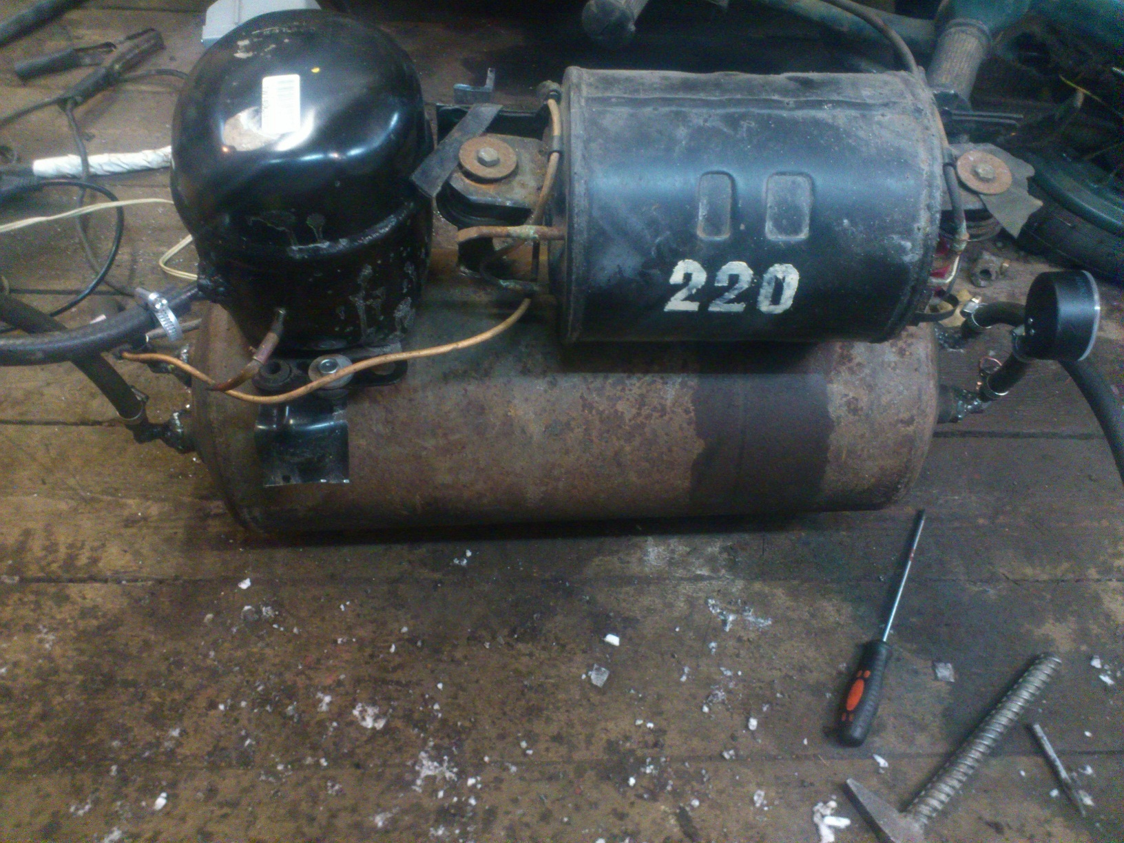

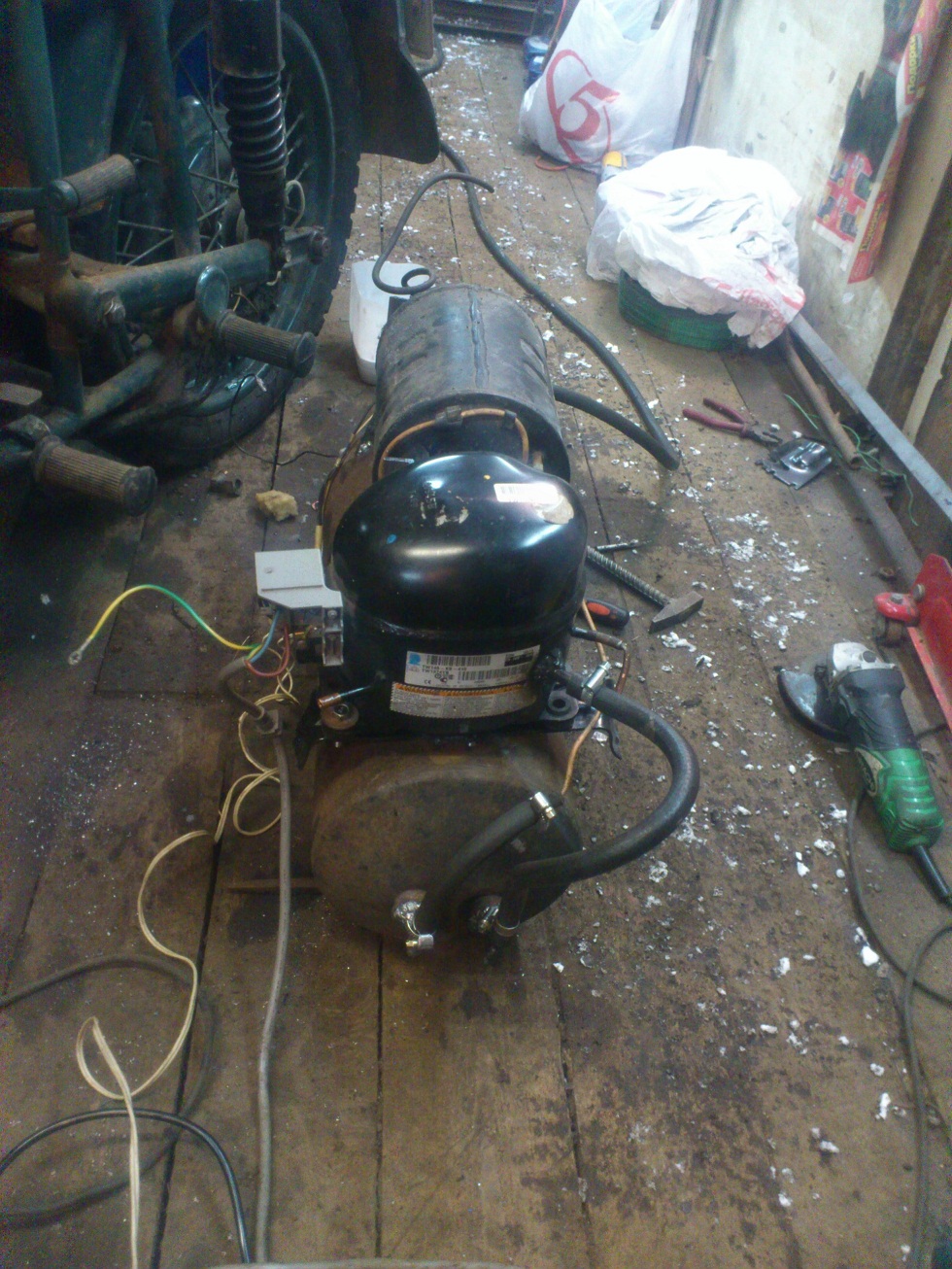

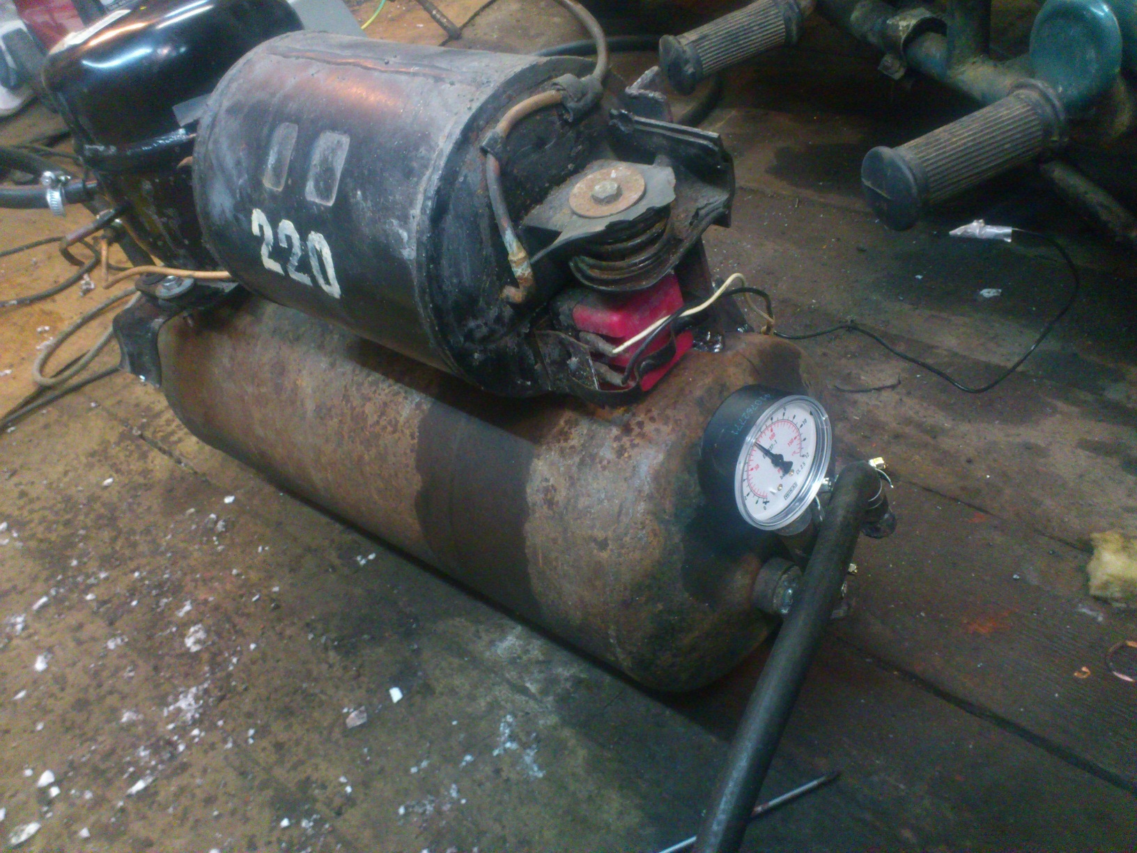

Решил я как-то давно сделать себе компрессор из насоса от холодильника для хозяйственных нужд. Все комплектующие были найдены выкинутыми и долго валялись у меня в гараже.
В свободный субботний вечер я взял рессивер от тормозной системы грузовика, вварил туда 4 трубки под углом 90 град и сделал сливную пробку из болта. Сверху разместил 2 насоса от холодильников с заправленной туда полусинтетикой. Два штуцера на рессивере это выходы от насосов, один-манометр, еще один-выход на шланг, а на нем влаго\масло отделитель.
Получился тихий компрессор, поедающий 150х2 вват. Рессивер объемом около 25 литров и 10 метровый шланг сечением 10мм накачиваются до 8 бар ~7 минут. Его производительности хватает на подкачку колес, продувку различных каналов и отверстий, а также на краскопульт низкого давления и аэрограф.
В процессе планируется установка серьезного влаго\масло уловителя, редуктора, реле давления, колесики и конечно покрасить его.
Мои потребности полученное изделие удовлетворяет. Потрачено 500 р на манометр и хомуты и вечер субботы на сборку. Может кому пригодится мое воплощение идеи.
