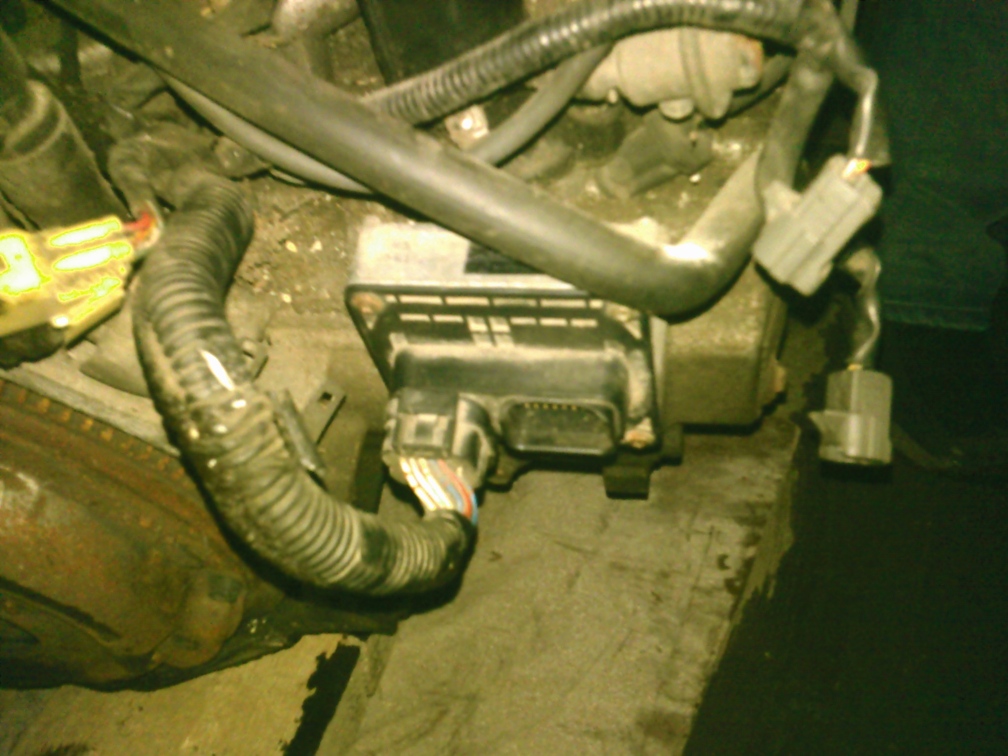

у меня как на последнем фото стоит контролер(родной)- это мозги
, последние цифры только 310?
двигун значит 202? замена возможна(что требуется)? или вообще это все гемор
завтра сфотаю для наглядности
, последние цифры только 310?двигун значит 202? замена возможна(что требуется)? или вообще это все гемор

переписал парт-номера датчиков и косы-больше выдают ej 20j, ну и фото для определения двигуна (датчика положения распредвала нет, коллектор пластиковый,форсунки синие)

вопрос -косу(или разъемы ее) надо будет переделывать при замене ej161 на ej 20j(походу у меня такой)

Piligrim подскажи - на последней фотке разъемы с мозгами, подойдут ли они(штейкера) или придется плести косички
, вопрос - как переживет пересадку органов(161 на 20j) мой пациент
?Piligrim подскажи - на последней фотке разъемы с мозгами, подойдут ли они(штейкера) или придется плести косички

thedeath посмотри куда у тебя уходят провода с правого разъема на последних фото
In turbo we trust.
Re: в чем отличие ej20j и ej202 ?
Не совсем понял, что за разьем. Если смотреть машине в морду, он на задней стенке слева от маховика верно?
thedeath, скорее правый разъем на мозге (по ходу движения) а он скорее идет в подкапотную косу.
Левый (на фото) это в моторную косу
