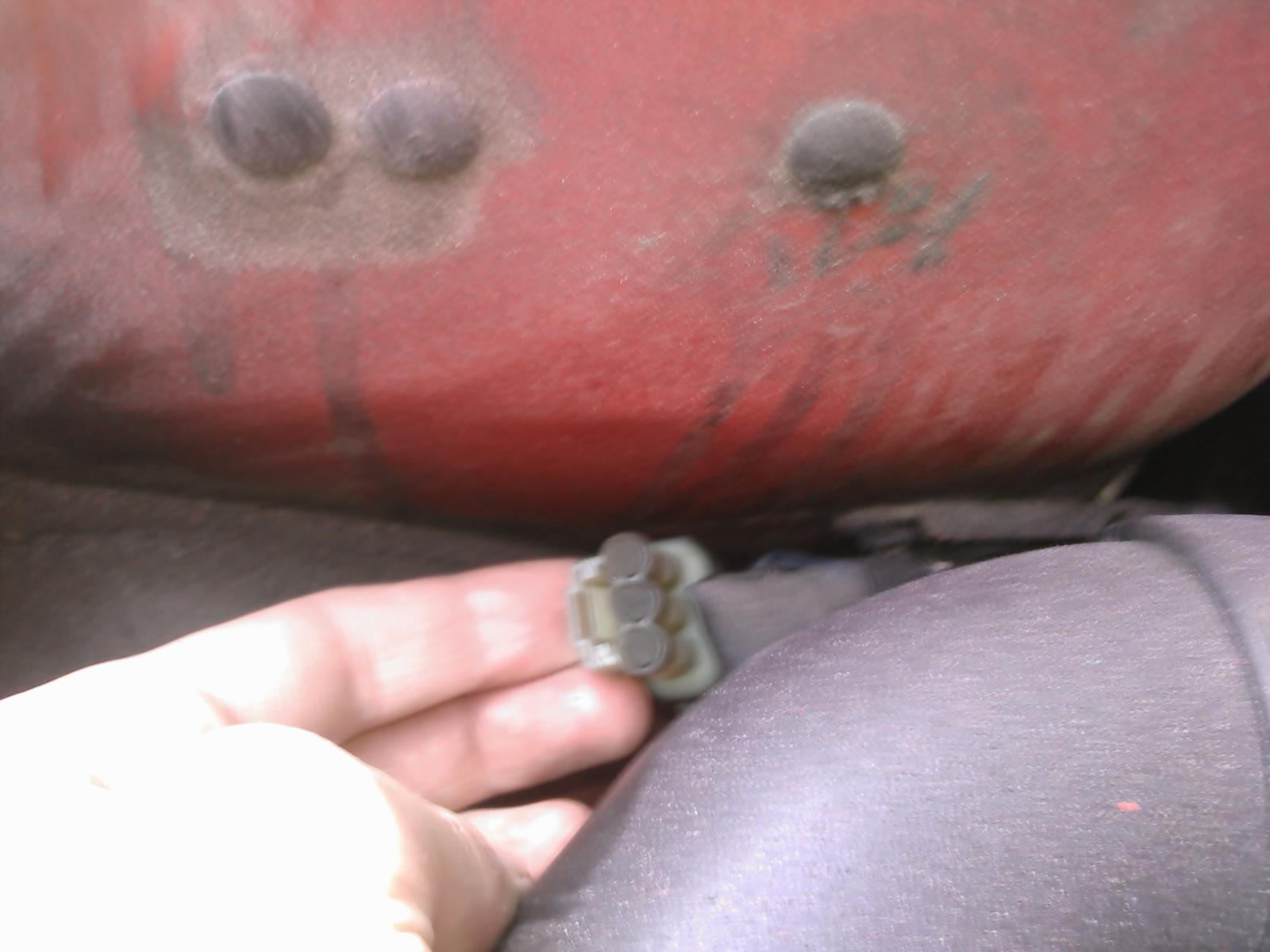

Что это за датчик?
Re: Что это за датчик?
Если верить зрению там написано : нагрузочный резистор, вот вопрос чего и где стоит?
возле правой стойки под капотом пустой разъем-подозрение датчик температуры воздуха там был.
на что влияет если его нет?
на что влияет если его нет?In turbo we trust.
22692 пробей эту деталь
и станет ясно.
и станет ясно.
название Brkt-res
тьфу
, 22654 конечно нужен его ОЕМ номер
, 22654 конечно нужен его ОЕМ номерСтабильного наддува тебе Субарист!
22654-AA070 .... подозрение датчик температуры воздуха там был. на что влияет если его нет?
НЕТ.
Это не датчик температуры.
Если просто керамический (печка) то это балластный в цепи.
Но скорее на трех проводах, регулируемый потенциометр. Это была регулировка СО выхлопа...
