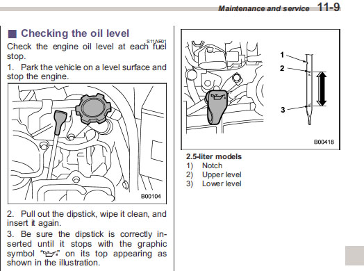

- ЕСЛИ водитель = регулярно держит двигатель в редлайне (от 5000об. и дальше у кого сколько...), постоянно авто испытывает сильные боковые ускорения в поворотах и при маневрировании = ОБЯЗАТЕЛЬНО держать уровень (как проверять см. выше) моторного масла[s]на "зарубке" щупа[/s]НИкоим образом не ниже отверстия FULL
[!важное исправление! читайте аттач] (с) mopedos
