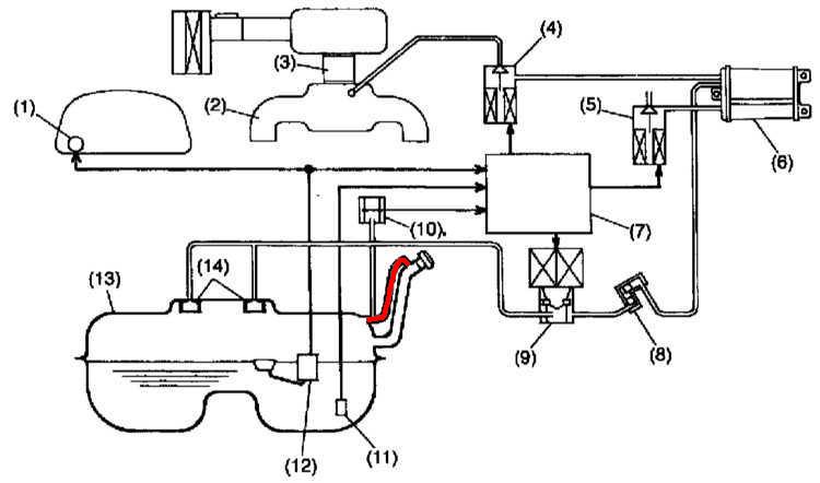

Пары бензина отходят через три выхода разными пропорциями , в зависимости от того включено зажигание или нет , запущен ли двигатель или нет, всё заглушено и выключено.
1. Горловина (на рис. красным)
2. Впускной коллектор через абсорбер
3. Отверстие в лонжероне через абсорбер.
Был долгий и мучительный опыт ремонта.
Итог, клапан на баке (сверху) не работал.
Допереть до этого не просто. клапан визуально рабочий.
хозяин вроде как написал пост по этому поводу на форестер клубе
и метод решения его ситуации
авто было sf5 или 6 америкос 2.5 AT
человек с такой заправкой два года мучился.

Dementy писал(а):P.S. Так вы площади поперечного сечения-то укажете? Ну так, для порядка
У меня нет возможности снять свой бак для измерений. Не вижу в этом никакого смысла. Причины изложены выше.
Dementy писал(а):P.P.S. В дыхательной трубке приведенного мной примера нет никаких клапанов, она самая короткая, сообщается напрямую с атмосферой и имеет в пять (навскидку) раз большую площадь поперечного сечения по-сравнению с трубкой к адсорберу. Про длину молчу![]()
Машины разные, иногда сильно разные.
