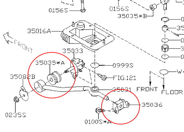

Вот такую фигню поставить можно не снимая глушитель и коробку?
http://www2.kartboy.com/x4/product.php?productid=16139&cat=273&bestseller=Y
это где-то здесь:
.png
Re: Можно над коробкой заменить кое-что?
Сообщение Архитектор » 19 янв 2011, 19:02
глушитель придется снять

TabletGuru,  Надо смотреть по месту, я ставил на SG Азизу  и на SH Михаилу не чего не снимал, только в салоне подразобраь и снизу на "холодную" всё откручивается, но имхо с секесом.

novichok писал(а):TabletGuru,  Надо смотреть по месту, я ставил на SG Азизу  и на SH Михаилу не чего не снимал, только в салоне подразобраь и снизу на "холодную" всё откручивается, но имхо с секесом.
Алексий, сам вызвался! :)
Тебе тогда этим самым секесом и заниматься. :)
А в салоне нафиг разбирать? Шорт-шифтер у меня уже установлен.
Или его снять придется, чтобы "кочаргу" освободить?

Четкость переключения и меньший ход рычага вправо-влево.
Вперед-назад лечится установкой шорт-шифтера (короткохода).

Тогда есть смысл заодно поменять вилки выбора передач в Коробке, если в первом случае снимать глушак не надо, то во втором обязательно.
