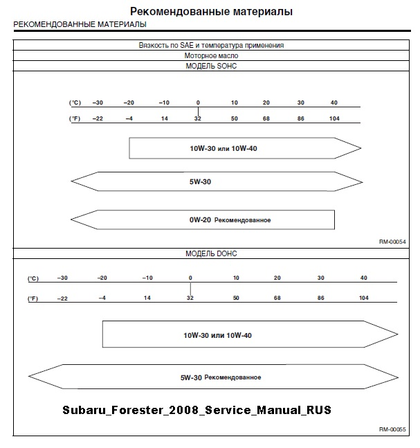

Добрый вечер уважаемые Субароводы,возник вопрос!Смена масла Mobil 0w-40 на Mobil 5w-30 esp formula -хорошо или лучше не эксперементировать.

Про это все я читал, но 5w-30 рекомендовано производителем ?
Re: Масло Мobil 5w-30 esp formula для 2.0 атмо Forester подходит?
Сообщение Kolbasov » 31 окт 2010, 20:26
manjin555 писал(а):Про это все я читал, но 5w-30 рекомендовано производителем ?
У меня легаси и на крышке маслозаливной горловины написано 5w-30. Я лью Motul 8100 X-CESS 5W-40.

Мотуль либо ориджинал! :rtfm Для более-менее свежего мотора 5в40. Чем старее мотор тем гуще масло.
Хотя как говорит товарисч Алексей, " ...это  скорее религиозный вопрос..." C:-) По этому можно лить любое, лиш бы не палево.
Лично я лью мотуль. мобил только на гарантии диллер льёт.
А про 5на30 много уже везде обговорили, жидко это и всё тут. ;)

А мотор-то какой? Пробег?
нет, ну кто мешает, заливайте... Если расход масла устроит, то и с Богом.
А вы знаете, что дилер льет в новые машины Мобил 0W40...
Мобил - потому что бизнес, 0w40 - потому что оно дешевле 5W30
Субаровский мотор должен жрать масло, какого-то меньше, какого-то больше...
Я тоже пробовал, правда мотюль опять же, но 5W30.
Вода водой по сравнению с Ликви моли 10W60 ;) И то и другое как в трубу улетало.
Большинство известных мне субаристов ездят на Мотюле.
Сам перебирал Кастрол, Мотюль, Мобил, ЛиквиМоли.
(у меня турбо) Минимальный расход масла на Мотюле и Кастроле, но Кастрол, также как и Мобил часто подделывают.
Поэтому снова вернулся к Мотюлю 8100 5w40

Всем спасибо за советы и участие,если правильно понял,то для прошедшей зимы 0/w40 было в самый раз,а для лета лучше было бы 5w/30.
manjin555
Август 2010 / 10
Авто: SUBARU FORESTER
Сообщение manjin555 » 11 ноя 2010, 21:22
Точнее наоборот,для лета 0w/40, а для зимы 5w/30

Получается, на зиму лучше 5w30 залить?
Сообщение СтариЧок » 12 ноя 2010, 08:11
Kolbasov,  Кирил, всё относительно...
есть у меня один знакомый, так он 75w90 лил в мотор и не чего, работало...

Возможно я чего то и не догоняю, но 5w/30 куплено и ждет заливки. ::) Не думаю что кто либо из собеседников меняет разное масло под лето и зиму ,хотя ....
Сообщение Sawd » 14 ноя 2010, 22:21
Мотюль 8100 5w40, зимой и летом. Эксперименты лучше проводить не на своей машине

Ну да, в нашем климате 5в40 оптимал, имхо. Если прогревать мотор и не поливать на недогретом масле то вязкость влияет только на лёгкость запуска ( 5w40 или 5w30). считаю нецелесообразным переходить на другую вязкость, мотор то сток. ;) 8)
бу-бу-бу...
Сообщение i66 » 19 дек 2010, 19:01
Недумаю, что лить зимой 5w30, а летом 5w40, при этом думать, что есть разница, это правильно. Вторая цифра вообще никак невлияет на вязкость холодного масла и запуск в мороз. Лить зимой 5-ку, а летом 10-ку в мотор с пробегом - другой вопрос. И то, 10w40 - это полусинтетика, нам нужна синтетика, а это - 10w60.

Сам лью Мобил, летом -5, зимой-10. Режимы эксплуатации разные, зимой особо нетороплюсь за редкими исключениями, поэтому расход невелик 200-500 гр на 1т., летом - на пределе возможностей машины, расход естественно  от 1л. на 1т. и более.
Но мой опыт некому не должен быть каким-то примером. У всех разные ситуации, - состояние двигателя, режимы эксплуатации, да еще куча всего, наконец может просто неповезти с паленым маслом. Да и человеческий фактор  исключать нельзя. Кто-то смотрит на щуп и уровня невидит, кто-то по маслу может много сказать о моторе. А все, когда спрашивают про масло, хотят панацею, такую "кремлевскую таблетку" для двигателя, залил какое-нибудь "супер-нано" и 10 тыщь свободен, можно щуп невытаскивать, и оно еще за полгода само капремонт сделает. Да, нет такого, нужно щуп тащить, каждый день, смотреть на него, созерцать, видеть, слушать двигатель, слышать его, делать выводы.
А марка масла, мое мнение, у всех брендов(нормальных) основа абсолютно одинакова, паленка и отечественные масла невсчет. По присадкам есть разница. Поэтому, менять марки масла постоянно - нестоит. Может быть на одном движок пройдет на тыщу меньше, на другом на тыщу больше, но для общего моторесурсы это ничто. Гораздо важнее соблюдать сроки и следить за уровнем. С последним все вроде ясно, а сроки опять-же индивидуально. Кому-то и по мануалу нормально, кому-то и через пару тыщь уже пора.
