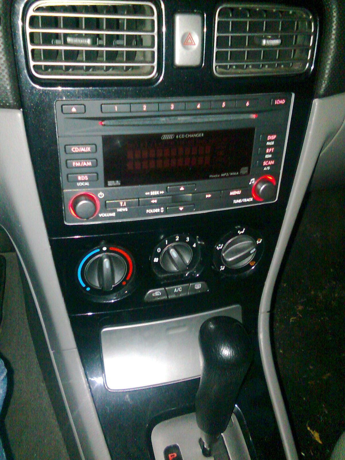

вкрячил мацуситу от форика 10-го года
нада ещё фаску снять и подсветку на зелёную переделать

outlaw, а как обошлись с подключением СAN, там два провода на MY09.
Мы с матросом с club-forester пробовали впихнуть ему мой девайс аналогичный, так он только сидюком щелкал и всё.
На них что-то подано должно быть?
- outlaw
- Февраль 2010 / 293
- Авто: subaru forester 02 (03) 2.5 at usa
- Откуда: Ленинград
Re: вопросы по магнитоле
TabletGuru писал(а):outlaw, а как обошлись с подключением СAN, там два провода на MY09.
вот распиновка 2-го 3-го форя
у нового 20 проводов, у старого 14
http://ae64.com/20-pin-pinout.htm
сопоставил с распиновкой 2-го
скрутил соответствующие
новый - старый
1-1
2-7
3-10
4-провод от кнопок руля
5-13
6-5
7-9
8-3
9-14
10-11
11-шина low
12-шина hi
13-нави
14-от кнопок руля масса
15-12
16-4
17-8
18-2
19-питание на легасях, на форях не исп.
20-питание на память
в чём у тебя вопрос, какой провод вызвал диссонанс?
плиз по номерам
- outlaw
- Откуда: Ленинград
обычно при перестановке пред сгорает
вот он и щёлкает питание с подсветки приходит, а он не врубаецца
устриц на этом ел
устриц на этом ел
- TabletGuru
- Декабрь 2010 / 597
- Авто: Forester SH
Мы грешили на 11 и 12 - им нет аналога на SG.
Про предохранитель не думали (где он, кстати - на самом аппарате?), потому как родной на SG взад поставили - заработал.
Надо будет Андрюхе сказать, спасибо!
Я на SH себе pioneer 88 поставил взамен, а родной подарил.
