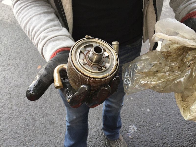

Пациент: Forester SH9 2.5 "турбо на палке"
Задача: внедрить теплообменник
Порыскал интернеты, почитал стиклабы и драйвы, попользовался поиском и вот что получил.
Потенциальный комплект для установки:
Теплообменник 21311AA051 - 1 шт.
Помпа 21111AA240 - 1 шт.
Угловой шланг 807611031 - 3 шт.
Хомут 805918010 - 4 шт.
Хомут 21351AA000 - 2 шт.
Трубка 21328AA140 - 1 шт.
Проделывал кто-нибудь такое? Правильно собран комплект? Нужно что-то еще?

21370KA001 прокладка маслоохладителя
я нашел 3 вида теплообменников
мой по вину 071, импреза GH 255: 21311AA120
помпа везде 240
по шлангам и трубке тоже вариантов куча
не в курсе, какой тебе подойдет.
еще смотри CONNECTOR-OIL COOLER на GH - это 21317AA022
надо Фаст мучить, без вин-номера выбирать похожие моторы на разных тачках и выявлять закономерности по номерам деталей... Нудное занатие.
прокладка помпы тоже надо, если будешь менять.

Да, точно, посмотрел внимательно на 21311AA071 и на тот, что мне Леша thedeath подогнал, похоже это он и есть)
Вот здесь https://www.drive2.ru/l/6247183/ ставят на SH, темплообменник немного отличается, но направление и форма трубок такая же.

Этот конектор у меня вместе с теплообменником, да

Ага, дописал. Прокладка помпы 21114AA051

разочарую любителей быстрых углеводов, от меня никаких блестящих теорий и описаний фактических опытов небудет..., мне неинтересно зарабатывание форумной кармы, практического значения то-же нет, т.к. для меня это уже давно пройденный этап. Добавить к сказанному могу только то, что сам теплообменник скорее всего ставить все-равно придется, даже неподключенный, иначе может не встать термостат.

Сами посудите - как можно 97° ОЖ охладить 100° масло??? да еще и в теплообменнике площадь рассеивания тепла которого с "гулькин х..нос"...

Теплообменник успешно вкорячен месяца три назад, полет нормальный :)
Подробнее писал тут https://www.drive2.ru/l/9628788/
