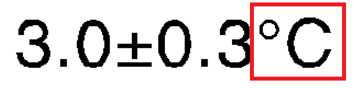

вот блин заставили самому тащить табличку...
в таблице выделил спецом последнюю строку

Re: Оборвало ремень компрессора кондиционера.
Piligrim писал(а):вот блин заставили самому тащить табличку...![]()
Thermo control amplifier working temperature
(Evaporator outlet air)
S4M0511A
Нашел в других таблицах от 3.05-+0.5 до 37.05-+0.5 и от 1.05-+0.5 до 34.05-+0.5 в зависимости от компрессора
BelkO, уважаемый! Теперь Вы начинаете нервировать народ своей НЕвнимательностью.
ЭТО ФАРЕНГЕЙТЫ !!! или градусы по ЦЕЛЬСИЮ !!!
Т.е. нависит не от:
А от региона поставки авты.
Т.е. нависит не от:
BelkO писал(а):в зависимости от компрессора
Piligrim писал(а):BelkO, уважаемый! Теперь Вы начинаете нервировать народ своей НЕвнимательностью.
Т.е. нависит не от:
Виноват...старый стал, зрение подводит)
