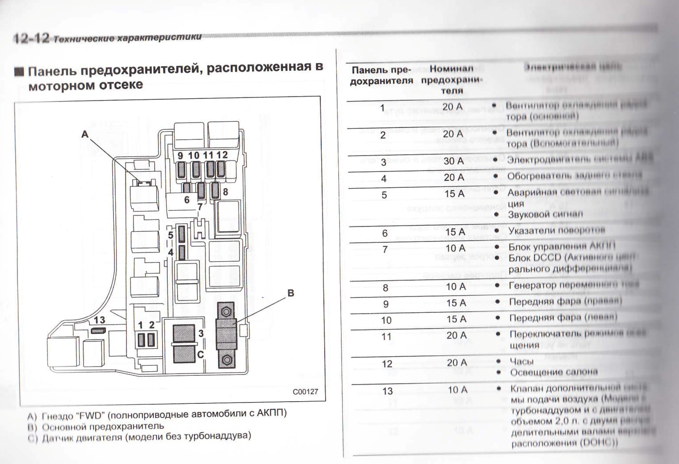

SB2 на  50А под капотом
А вообще если столько много "выгорело" = покажитесь к правильному электрику

Сообщение gorizont » 11 апр 2014, 11:18
Piligrim писал(а):SB2 на  50А под капотом
А какой из них SB2?

Сообщение Riddik » 11 апр 2014, 12:57
Все повыдергивай по очереди.
Ну или если силен в англицком, то на крышке по ихнему накалякано! :D
Re: не работает подогрев сидений, регулировка зеркал. прикуриватель
Сообщение Piligrim » 13 апр 2014, 22:59
gorizont писал(а):авто импреза 2007 года. 1,5 л. дорестайлинговая
Я смотрел схему еще старше. Потому и ошибка.
На твоем скане этого нет.
Смотри в салоне у левой коленки.
