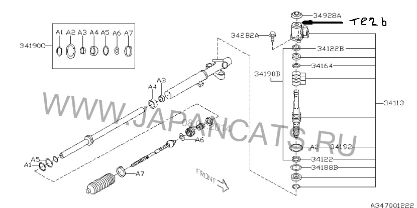

Если потекли сальники, то надо смотреть состояния горизонтального рулевого вала, при его коррозии, менять сальники нет смысла, коррозийный вал их опять сотрет.
Есть специализированные конторы по восстановлению реек.
Течёт то точно с рейки? Потечь и шланг может.

Стандартная болячка. Обычно достаточно замены сальника. Требуется демонтаж рейки, поэтому оценивайте свои силы самостоятельно.
P.S.: можно и не демонтируя но шибко сексуально (потребуются недюжие гинекологические навыки) и высок риск насыпать грязи куда не надо. Так что данный вариант не рекомендуется к исполнению.

В догонку: сальник нельзя "подцепить" сверху. И не поддавайтесь ощущению что там гайка, ее там нет. Это глухая силуминина. Требуется демонтаж и разборка следящего.
Re: ГУР.
Требуются прямые руки, хотя если не снимать рейку, то с "кривыми" будет поудобней
, набор ключей и головок.
На легаси менял верхний рем комплект не снимая рейки, предварительно помыв все вокруг. Делал зимой в тесном гараже и потратил около 4 -5 часов на все.
На форестере менял со снятием рейки. Делал на улице-места много-удобнее, на снятие-установку те же 4-5 часов.
, набор ключей и головок.На легаси менял верхний рем комплект не снимая рейки, предварительно помыв все вокруг. Делал зимой в тесном гараже и потратил около 4 -5 часов на все.

1) А смысл? Если все сделали аккуратно и с умом - не стоит волноваться, ничего не потечет.
2) Метки надо было перед разборкой делать, теперь "на глазок + угадайка".
