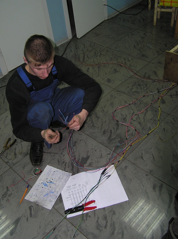

Re: Чип тюнинг или установка турбины.
Сообщение Piligrim » 13 дек 2009, 21:31
Spyro,  а ты не кидай камни, а рассказывай. Что было что стало, сколько пробега после операции. Как ведет себя сейчас. Есть ли барабашки.
Тем более у тебя машина как раз такой конструктор. Причем там коса полностью ручной работы. Т.к. первый мотор был просто привезен в "коробках".
Алеша Мегавольт зачетно там косы плёл, толковый парень. Быстро всё на лету схватывал. Были конечно и трудности.
После той машины ушёл на более высокооплачиваемую работу...  ;) в другое место.
