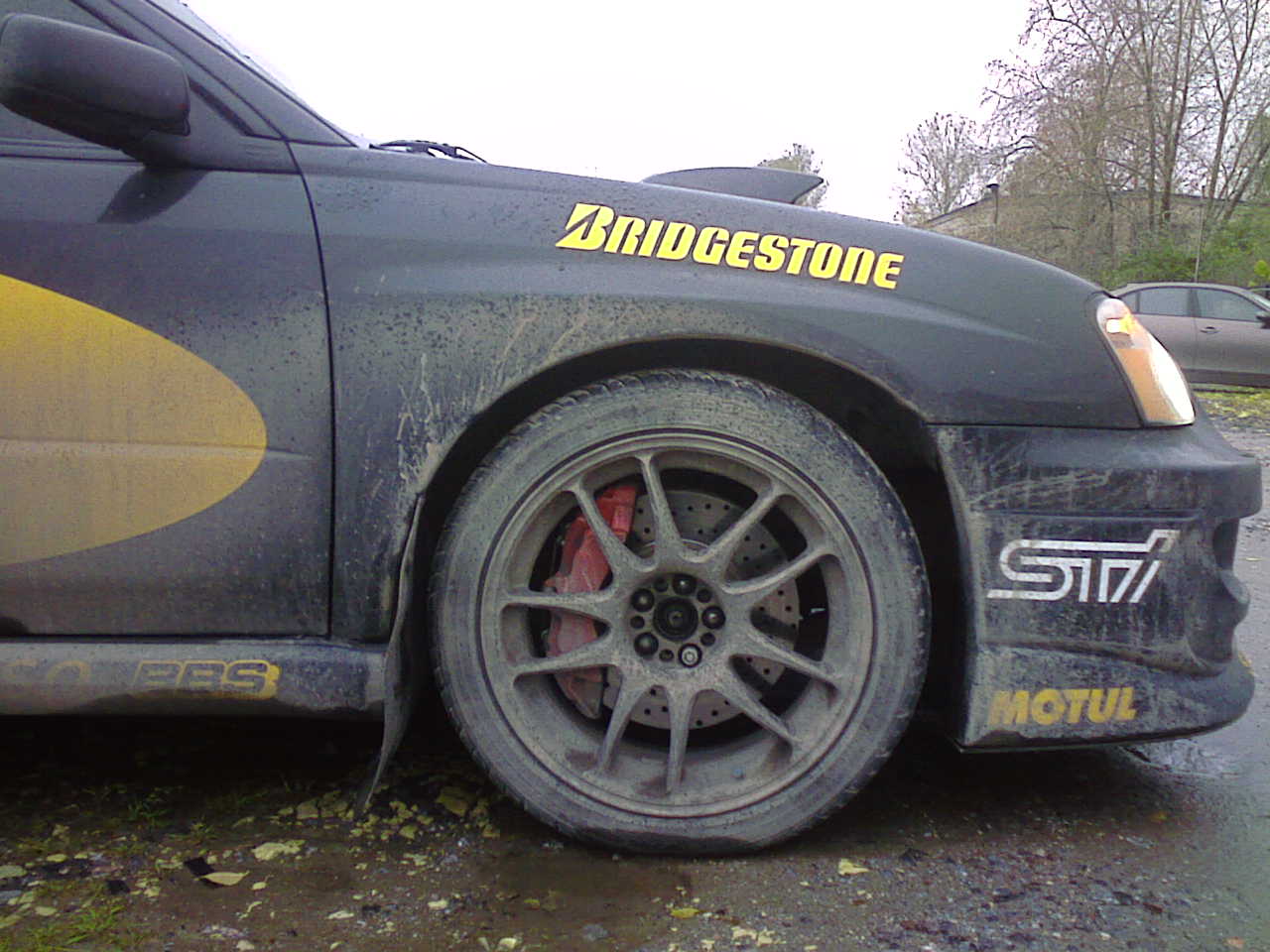

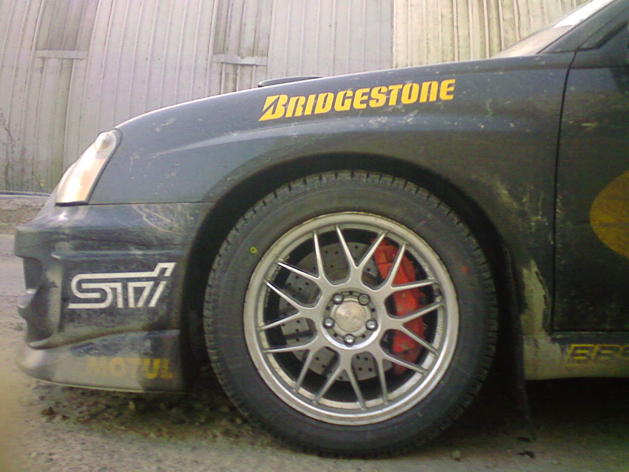

А я себе поставил вот такие
17
18

Санёк Спб писал(а):А я себе поставил вот такие
От чего? Почем? Что переделывать? в Какие мин. колесные диски влазит?

Нуууу,как сказать.
6ти поршневые суппорта в конце концов поставил от Порше Кайена,тормозные диски сделаны под заказ(двусоставные,330мм диаметр,33мм толщина).Переходников нет,но пришлось подшаманить,руки слава богу из нужного места растут.

А колёсные диски такие:
17дюймов-зимние,серебристые на фото
18дюймов -летние,тёмно-золотые на фото

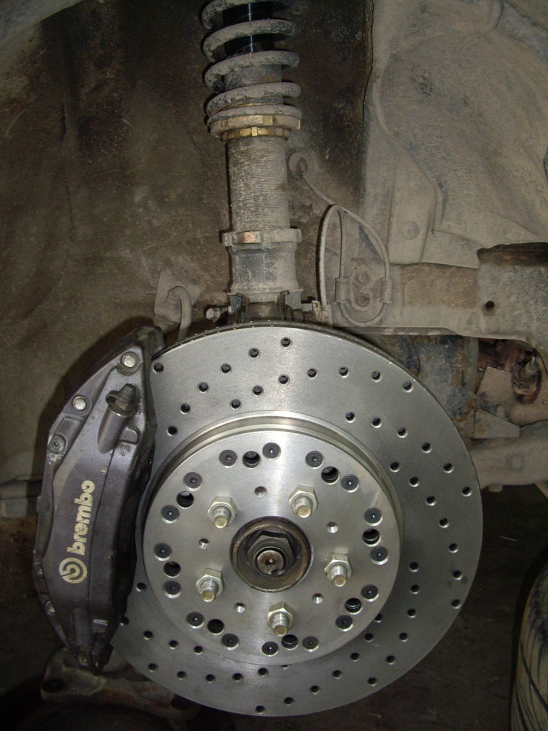

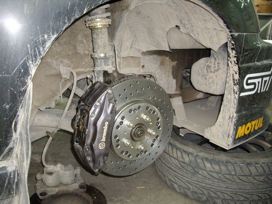

А вместо скоб я сначала себе установил вот такие 4х поршневые брембо, аля брембо голд.Сейчас валяются без дела.
4

Санёк Спб,  брембы от чего? Колодки какие? Стишные оригинал подходят? Шпильки 5на 100 остались? Что за диски? Сейчас на машине?

Санёк Спб писал(а):А вместо скоб я сначала себе установил вот такие 4х поршневые брембо, аля брембо голд.Сейчас валяются без дела.
      я так понимаю что на дисках проставки?

Диски двусоставные.
Суппорта сейчас стоят 6ти поршневые,намного лучше,чем 4х поршневые.
К 4поршневым брембо подходят колодки от СТИ и диски тормозные от СТИ 5*100

Санёк Спб,  брембо 4 поршня продаешь, или на черный день лежат? По размеру как голд?

Я их хочу на зад поставить,но могу подумать и о продаже.Я к ним переходники делал.
Если продавать,то денег должно хватить на задние 4х поршневые от Кайена!!!!
