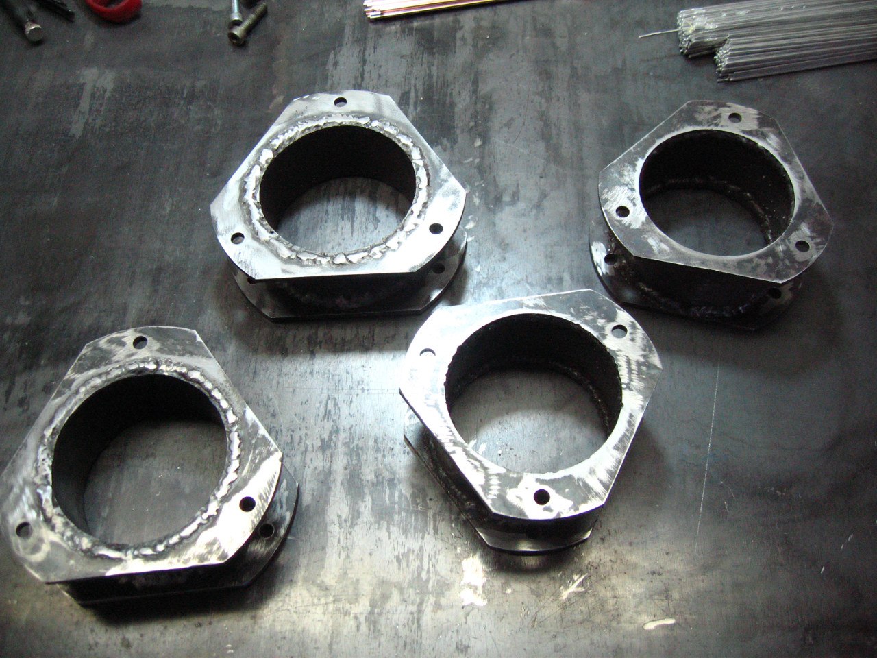

Наконец то закончил проставки 5мм
Кому интересно могу изготовить, бюджет примерно 5тр за комплект.

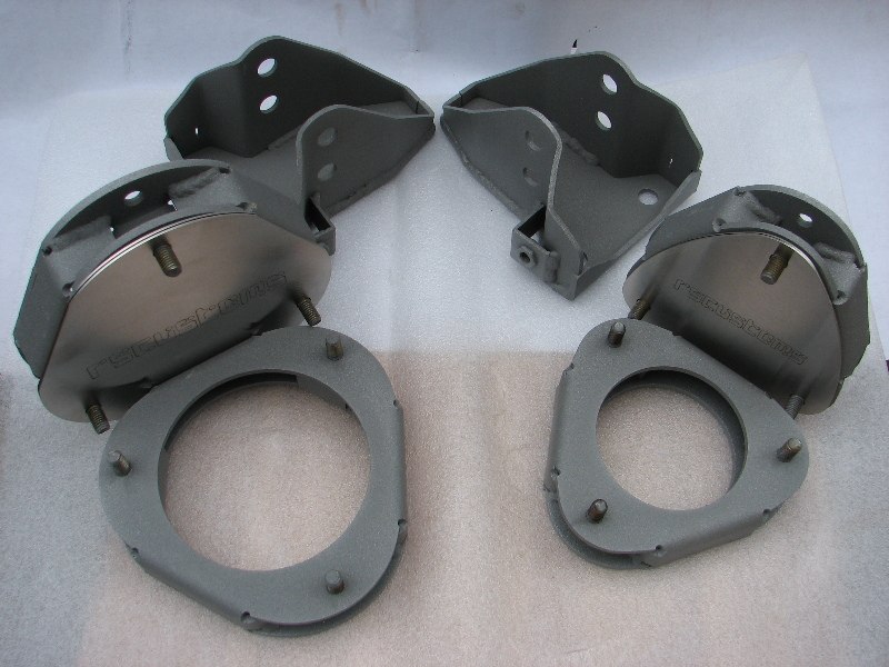

[font=arial][size=1em]Зачем изобретать велосипед [/size][/font] :confuse: [font=arial][size=1em]
Деталь: Лифт-кит
Модель авто: Subaru Forester SG, SF
Материал: сталь[/size][/font]
[font=arial][size=1em]Артикул: RSC-SUS-021.30
Артикул: RSC-SUS-021.40
Цена: (перед 2 шт - 2800) (зад 2 шт - 2500) (заглушки 4 шт - 1200) (кроншт. прод. рычага 2 шт - 4500)
Примечание: последняя цифра в артикуле соответствует высоте проставок.[/size][/font]
