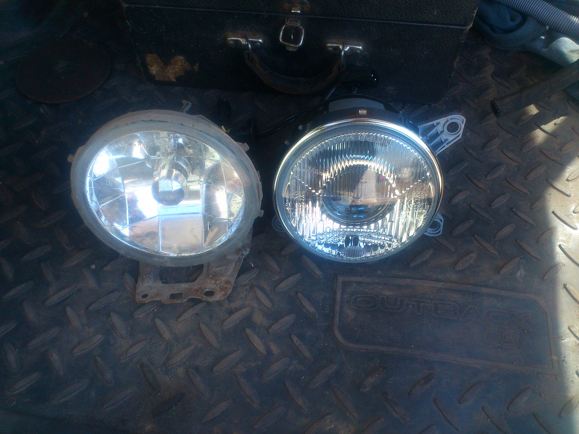

Антошка
Февраль 2011 / 470
Авто: legacy B 10
Re: Линзованные ПТФ ???
Сообщение Антошка » 31 мар 2013, 12:12
Padlych писал(а):Я правильно понимаю. что по размеру они в штатные места подходят?
Не совсем подходят по глубине, но это решаемо, а по диаметру самое то.
http://www.pictureshack.ru/images/9473061220113829.jpg
http://www.pictureshack.ru/images/312061220113830.jpg

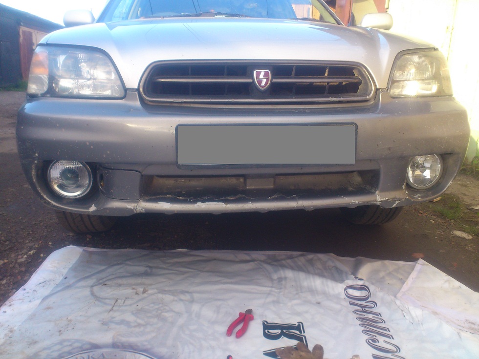

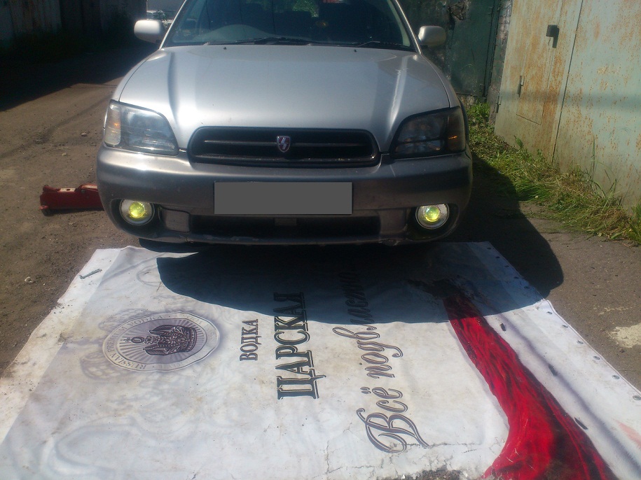

Антошка
Февраль 2011 / 470
Авто: legacy B 10
Сообщение Антошка » 21 июн 2013, 18:25
Вот поставил себе "линзованные ПТФ", они же фары головного света от бмв, засунул туда желтый ксенон и настроил прям "под нос". Светит сносно, жду туманов и снегопадов для полной проверки ;D .

Padlych
Октябрь 2011 / 260
Авто: OutBack 2,5 2005
Сообщение Padlych » 21 июн 2013, 23:27
Антошка писал(а):Вот поставил себе "линзованные ПТФ", они же фары головного света от бмв, засунул туда желтый ксенон и настроил прям "под нос". Светит сносно, жду туманов и снегопадов для полной проверки ;D .
Ждем отчета "из темноты" и инструкции по установке.
