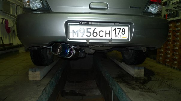

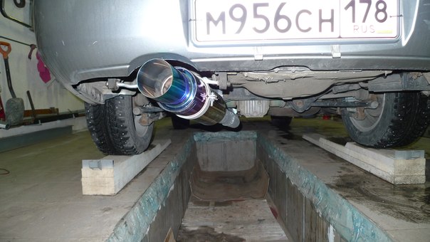

63мм труба на выход,и 3 дюйма банка.

подходят или нет ХЗ,то что поставил я HKS-банка,63мм труба-купленная в магазине...В большей степени я всего того что ты написал не понял, если интерес есть могу дать телефончик того кто мне все это варил и делал,с ним и пообщаешься..Если что пиши в личку

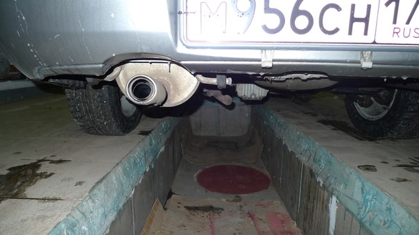

пока что ни чего не резали и не выбивали,мы тупо сняли заднюю часть до центрального фланца,потом сварили 63мм трубу с банкой и фланцем...Вот и все..
Теперь у меня Бу-бу-бу как на турбо)))

Позвонил, узнал, оказывается у BoNuS резонатора не было в средней части и достаточно было только банки. У меня же (вчера залезал, смотрел), вполне себе конский резонатор и банка/не банка, без прямоточной средней части ничего не получится нормального.
Посему настраивайтесь, кто хочет или собирается, закупать и банку, и среднюю часть (cat-back). Можно купить просто банку и в существующей средней части вырезать резонатор и вварить трубу, это как хочется.
