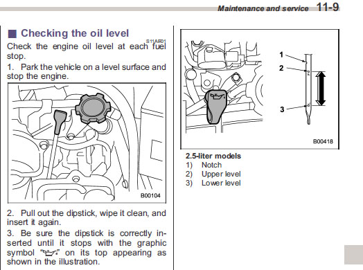

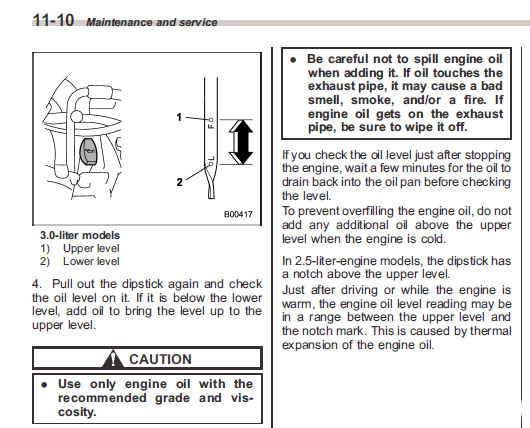

Обсуждаем тему:
FAQ: Как правильно на субару проверять уровень масла в двигателе?
Спасибо.Очень подробно. Интересно, на скольких страницах, ты расскажешь как поменять лампочку, например, в пер. правом габарите?

А мне понравилось, ведро здорового юмора не помешает.
Re: Обсуждаем: Как правильно на субару проверять уровень масла в двигателе?
Сообщение Piligrim » 25 окт 2009, 14:55
Хм?! Диаметрально противоположные мнения.
Лампочку? Могу просто выкусить из SM FHI на твой тип кузова картинку и всё.

Кстати, некоторый народ использует не ветошь, а салфетки/бумажные полотенца.
У меня скоро дома тряпки кончатся. Можно ли такой вариант использовать?

sen,  "Можно ли такой вариант использовать?"
конечно можно. Главное условие не принести  на щупе (при каждой протирке) клочков и ворсу разного.
Ну это я так ... фатализирую всё. :D
