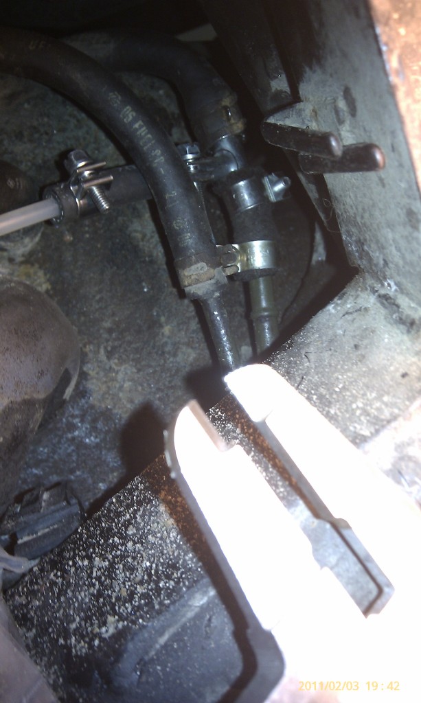

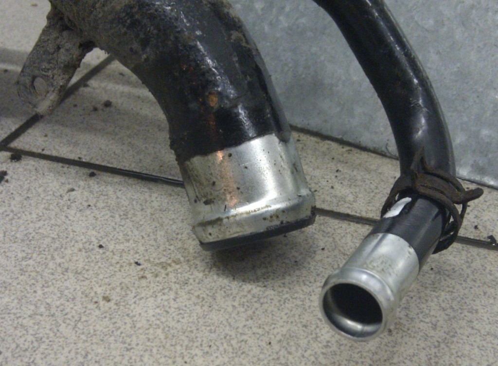

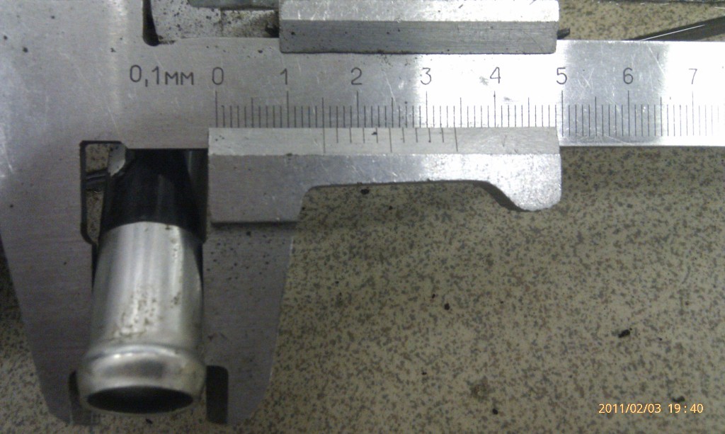

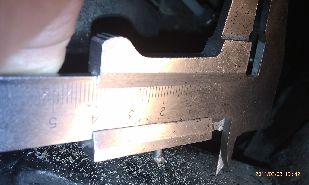

"Но раз просите - пожалуйста. Сразу скажу, что это не SF-5 (т.к. подъемник был занят и меня на него не пустили), а Mitsubishi, но сути дела это не меняет - конструкции похожи и масштабы аналогичны.
Площади поперечного сечения считать и приводить Вам
Re: На заправке ствол отстреливает все время...
Поверьте на слово - диаметр трубки к адсорберу - 6мм., одновременно сфотать шкалу штангенциркуля и трубку я ниасилил
На самом верхнем фото - трубка заправочной горловины и дыхательная рядом. Можно оценить размеры.

Dementy писал(а):P.S. Так вы площади поперечного сечения-то укажете? Ну так, для порядка
У меня нет возможности снять свой бак для измерений. Не вижу в этом никакого смысла. Причины изложены выше.
Dementy писал(а):P.P.S. В дыхательной трубке приведенного мной примера нет никаких клапанов, она самая короткая, сообщается напрямую с атмосферой и имеет в пять (навскидку) раз большую площадь поперечного сечения по-сравнению с трубкой к адсорберу. Про длину молчу![]()
Машины разные, иногда сильно разные.
