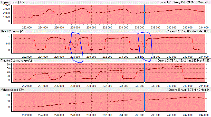

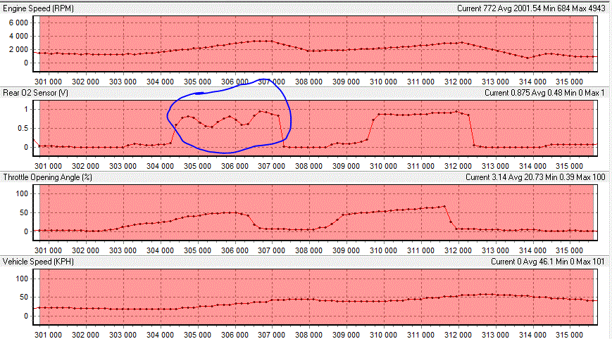

Я пока спец не большой, но на графиках, похоже, затупы выглядят вот так (это первый и второй логи с конца). Шо, бедная смесь?

thedeath писал(а):Шо, бедная смесь?
Да, кстати, вариант. Смесь забедняется в следствие вранья лямбды...

))) сказано (с дрома): "Абсолютно правильное поведение сигнала задней лямбды. Пользуйтесь программой поста 82 "версии ecuExplorer"."
