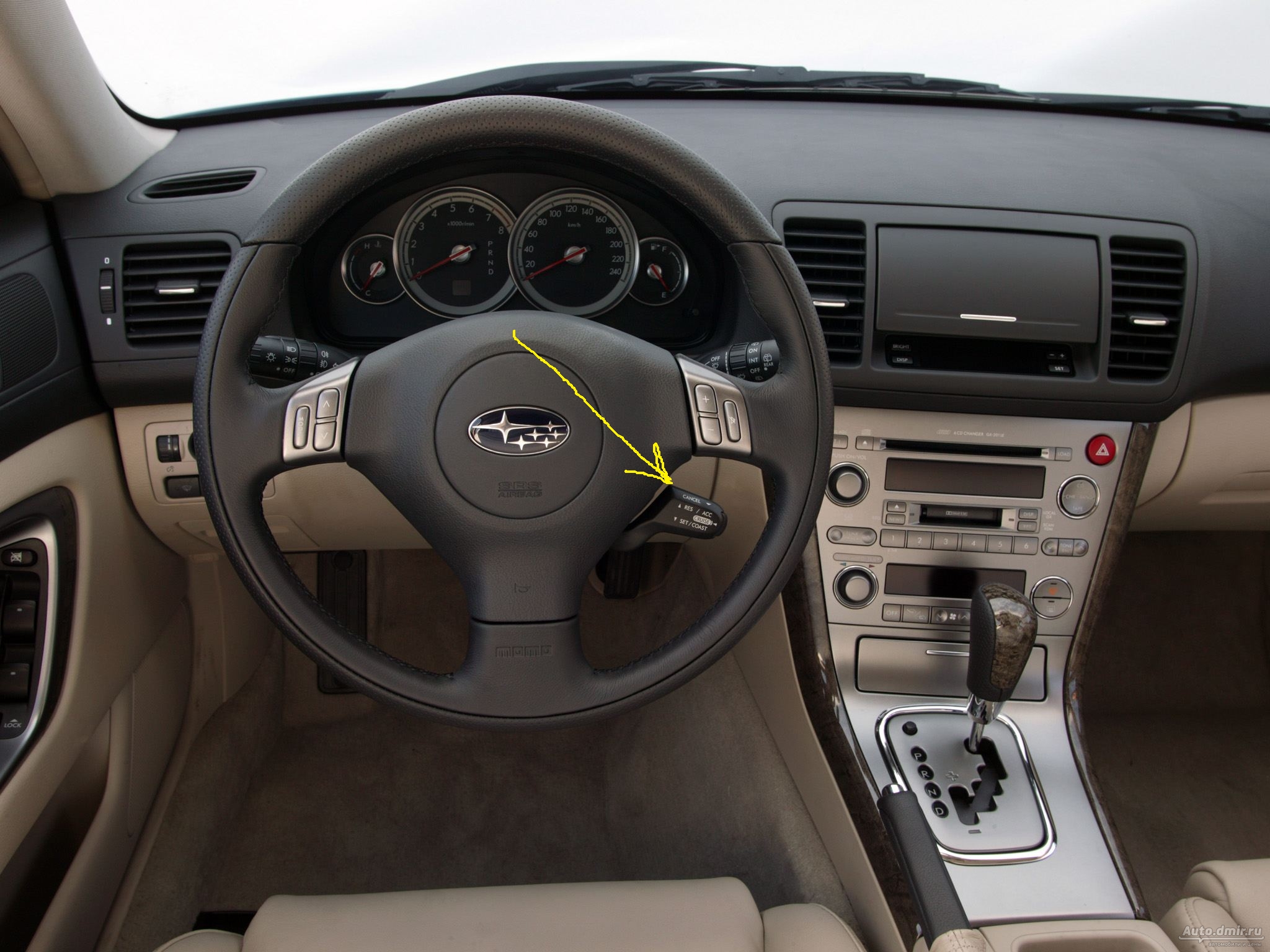

BigBoor писал(а):У меня на ауте вот так реализован. Стрелкой показал рычажок.
судя по картинке это не механика
Re: Круиз контроль МКПП
Zombie472 писал(а):судя по картинке это не механика
а реализован также)
Никто и не писал, что это МКПП! я показал как выглядит рычажок, он на мкпп и акпп реализован одинаково.

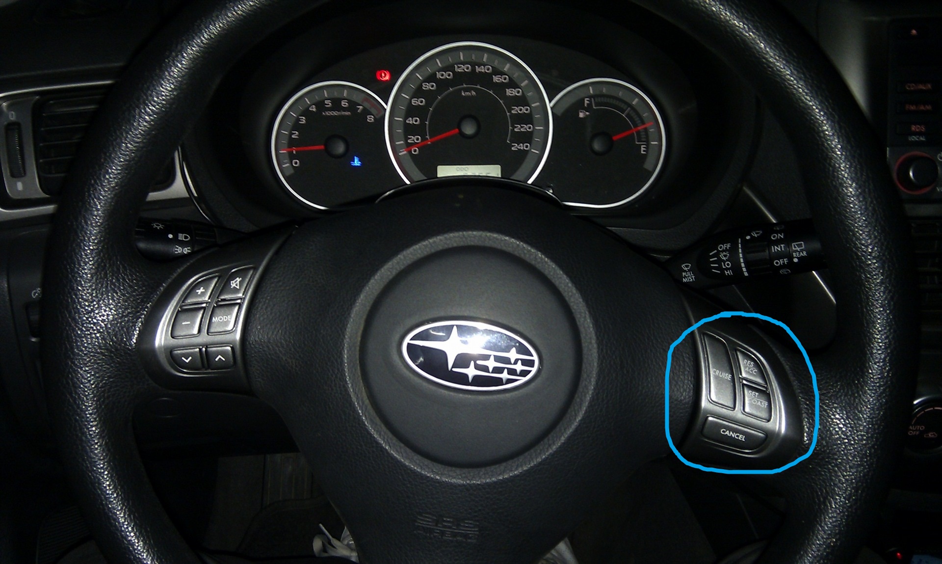

У меня есть круиз, но отключен, как и ABS и ESP, следовательно.
Выглядит так.
p.s. фотка не моя, взял с инета
Выглядит так.
