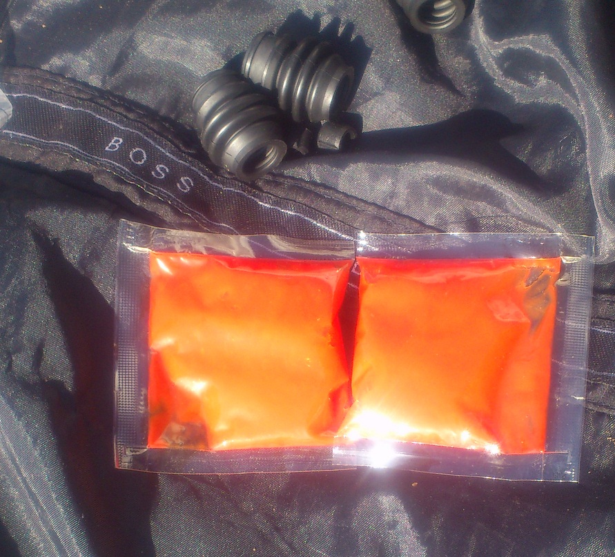

[color=rgb(34, 34, 34)][font=Verdana]Купил ремкомплект задних суппортов, в комплекте 2 пакетика со смазкой. Красная и оранжевая. Собственно, вопрос: куда какую мазать?[/font][/color][color=rgb(34, 34, 34)][font=Verdana]Помогайте дядьки, а то машЫн стоит со снятыми тормозилками ([/font][/color]

Миша, задний ремкомплект тоже сразу на два суппорта идет?

Бездельник, уже отвечал где то
Розовая на поршни
Оранжевая по направляйкам и скобам

BigBoor писал(а):Миша, задний ремкомплект тоже сразу на два суппорта идет?
Ага, на 2 тоже.
Piligrim писал(а):Бездельник, уже отвечал где то
Розовая на поршни
Спасибо!

Piligrim писал(а):Оранжевая по направляйкам и скобам
А разве оранжевая не на медной основе, которая только на колодки и на скобы? Пыльники направляющих не "заболеют"?
Idler (aka Бездельник)
Декабрь 2012 / 577
Авто: Out 3,0 '04
Re: 2 пакетика со смазкой. Какую куда?
Сообщение Idler (aka Бездельник) » 10 июн 2013, 16:29
Там не похоже, что на медной основе, а полупрозрачная такая.
Медную отдельно покупать надо.
Да и я инструкцию перевел с горем пополам - все верно, оранжевая на направляшки и скобы, розовая на поршни

Антошка, медная смазка обычно в комплекте с оригинальными колодками идет.

Пусть будет так. Посмотрел сегодня, не похожа на медь... Почему-то думал, что на направляйки и поршня одна смазка идет.
А есть ли альтернатива оригинальным смазкам для поршней и направляющих супорта? Полезу перед перебирать-есть ремкомплект, а назад не покупал, но помазать хочется, чтоб потом не лезть туда.

Антошка писал(а):Пусть будет так. Посмотрел сегодня, не похожа на медь... Почему-то думал, что на направляйки и поршня одна смазка идет.
ИМХО есть спец. смазки, про ту же ликви молли читал где-то, что продается. С наполнителем - для направляек, без наполнителя - для поршней и медная. Надо поспрашивать в автомагазинах... Поисковики выдают, даже с картинками =)

Купил ремкомплект суппортов, в комплекте 2 пакетика со смазкой. Оранжевая и оранжевая.
Розовая на поршни
Это получается поршни остаются без смазки?

Этой смазкой можно смазывать и направляющие и поршни.
