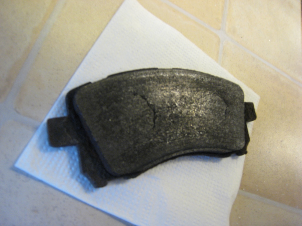

Re: Вопрос по подвеске
моим Roadhouse хватило одного раза) фотку прилагаю. Износ колодки ~50%.Kolbasov писал(а):ROADHOUSE начинают гореть и плыть после 2-х оттормаживаний с 200 до 140... На зиму можно, на лето не советую.

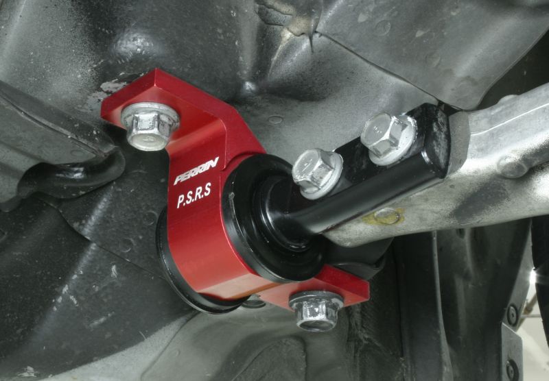

Дык поменять ж резинки - это разве не мелочи? Вы там даже сход/развал не нарушите. Ненуянезаю
. А "тонкость" там собственно такая: вот картинка с форестера (автору картинки приношу извинения, но другой не нашёл, сайт tyranyth.ru (или Тираныч)) http://www.tyranith.ru/wp-content/uploads/2012/05/Омологация-передней-подвески-к-GC-Type-RA-STI-017.jpg в общем эта гайка, которая держит рычаг в сайленте, она закручивается с максимальным усилием из всех, которыми что либо прикручивается в этой машине. Т.е. сильнее этой гайки ничего не закручивается. Тянуть сайлент, как известно, рекомендуют на стоячей на колёсах машине. А на по крайней мере Импрезе GC "добрые" щурые японцы сделали зачем-то выступ на лонжероне в том месте, куда торчит эта гайка типа такого: http://su-ba.ru/published/publicdata/UMNIKSUBARU/attachments/SC/products_pictures/PSP-SUS-400_03_enl.jpg (кстати тут же и вопрос про неоригинальные части затрагивается
- фото тоже не моё). Поэтому лично у меня туда не то что моментник, ключ-то с трудом пролезал. Но ключом мне не удалось обеспечить момент, который нужен, а это важно, т.к. рычаг не сидит "пальцем" в сайленте за счёт совпадения диаметра, а он зажат этой гайкой и конусной частью, а между пальцем и внутренним диаметром сайлента зазор миллиметр-два. Поэтому, когда Ваш слесарь, если он этого не делал ещё, открутит рычаги, открутив шаровую, болт переднего сайлента, и два болта, держащие задний сайлентблок на кузове (один к лонжерону, второй не помню куда-то рядом), то пусть он этот сайлент, который будет держаться на рычаге и ещё не откручена его гайка, короче пусть он пометит их взаимное расположение, если сайлентблок конечно рукой не проворачивается вокруг пальца рычага
. При прикручивании тоже открыл для себя некоторую тонкость.
Да, и перепрессовывать отдавать будете или он или Вы, обратите внимание того, кто будет делать, что сайленты разные. Я отдавал в контору у нас, парень уже видел такие, не удивился ничего, т.е. делал уже подобное, но когда я сказал ему что они разные, он несколько удивился
. При прикручивании тоже открыл для себя некоторую тонкость. Да, и перепрессовывать отдавать будете или он или Вы, обратите внимание того, кто будет делать, что сайленты разные. Я отдавал в контору у нас, парень уже видел такие, не удивился ничего, т.е. делал уже подобное, но когда я сказал ему что они разные, он несколько удивился
