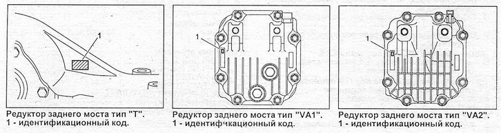

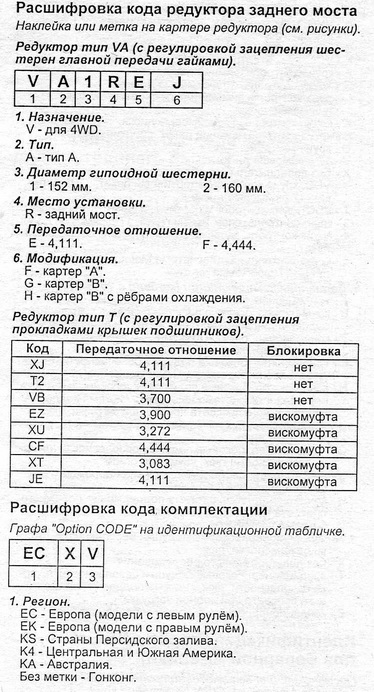

Меня интересует страничка мануала с описанием модификации заднего редуктора А точнее его маркировка и передаточные числа ....и где на нем шильда
ars
Re: Уважаемые ВЛАДЕЛЬЦЫ ФОРИКОВ и импрез
Сообщение ars » 15 янв 2010, 11:28
...Каждый редуктор имеет шильду с маркировкой .....я заехал на разборку хотел себе с LSDвзять но у них с легаси нет с моим передаточным числом....а есть много редукторов от фориков и импрез с виду они очень похожи и по оригинальным намерам использовались на легаси....так  отсюда вопрос где эта шильда на фориковом редукторе и какой именно и меет передаточное 4.11 и блокировку.....новый брать редуктор не вариант цена его под 100тысяч деревынных

Так какой везти именно, у них на редукторах кроме шильды нечего нет,....а LSD не на все редуктора ставят и проверить есть блокировка или нет, я не знаю как

Самое интересное что редуктора на легоси и импрезе и форике одинаковые , а маркировка разная
почемуто ;) .....Огромное спасибо за помощь завтра поеду рыться в редукторах  чтоб найти достойную замену моему ;D

Привет! а ты где роешься .. мне не нароешь редуктор случаем ... надо с 3,9 =)
у меня есть 4,11 3,7 3,54
