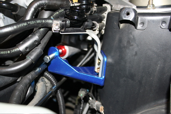

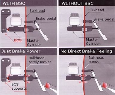

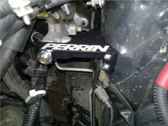

Стоппер главного тормозного цилиндра.Можешь и без него пока обойтись.Поставь нормальные диски и колодки.

Re: Тормоза на Forester SG
Сообщение СтариЧок » 14 мар 2012, 15:38
А что такое стоппер ГТЦ.
Вот

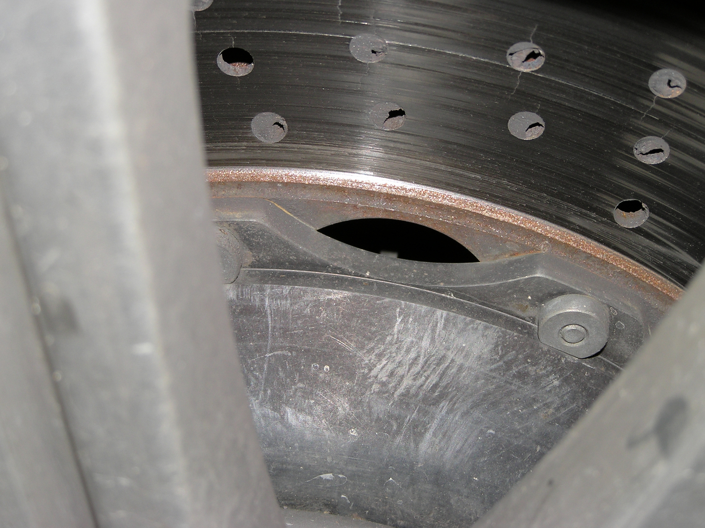

Balu2005 писал(а):всем огромное спасибо. Непонимание возникло из-за того, что в Субару-Питер мне на просьбу подобрать задние диски Brembo и колодки Ferodo сказали "Феродо и брембо не делают такие колодки". Посоветовали диски Zimmerman и оригинальные колодки
Циммеры, с перфорацией, бить стали после 10тыс. Может паленные. Буду брембо ставить.
Сообщение FS » 06 май 2014, 21:16
"Ем" уже вторую пару зимерманов перф.,доволен .первой пары хватило на 30-35 ткм,может и еще бы одни колодки отходили бы,но я поменял.

Сообщение Piligrim » 06 май 2014, 21:54
serjoli писал(а):Циммеры, с перфорацией

serjoli писал(а):Ну с дырочками
я эти не люблю
даже ДБАшные трещинами идут
