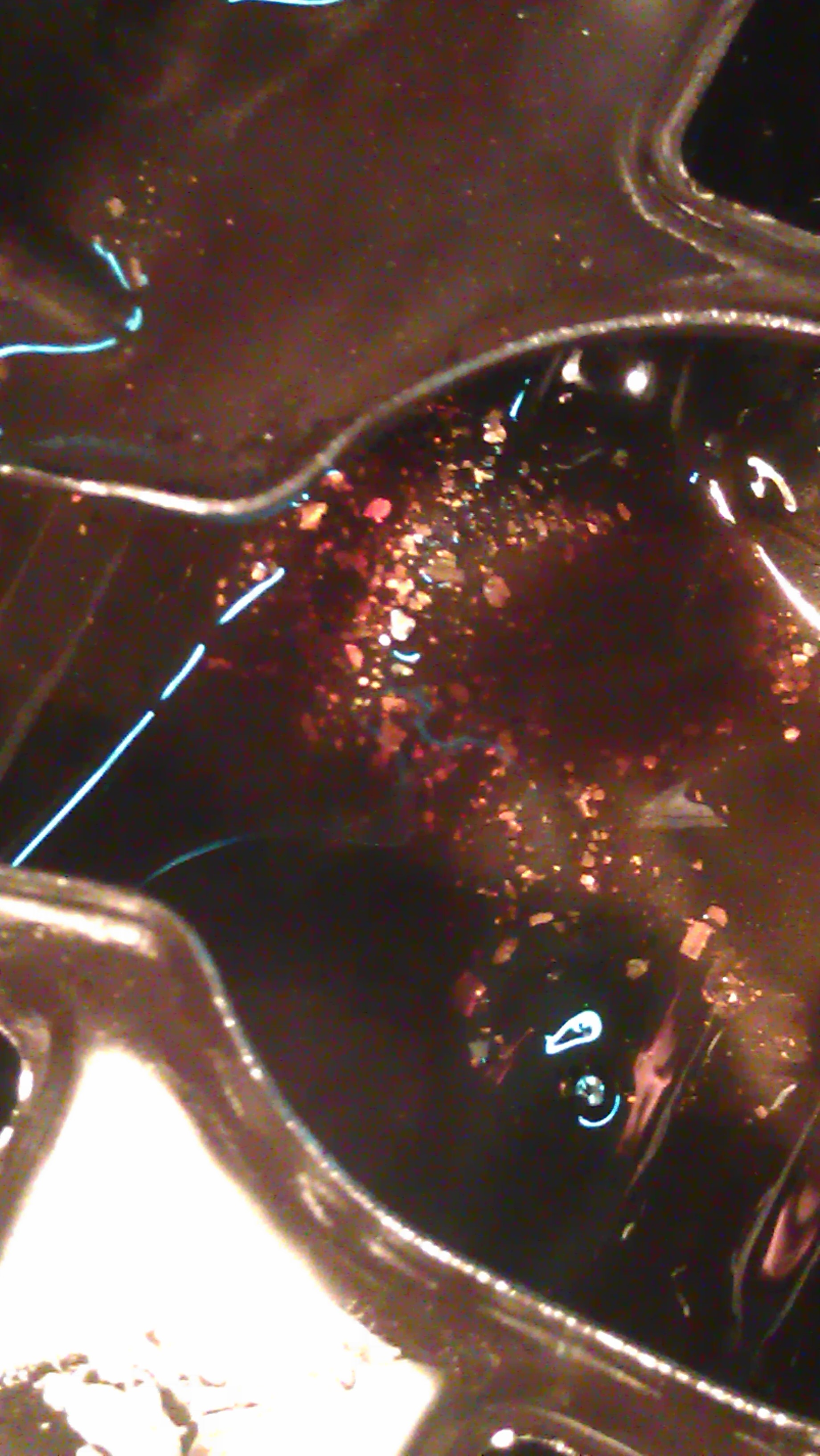

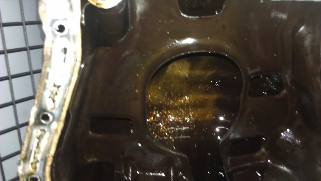

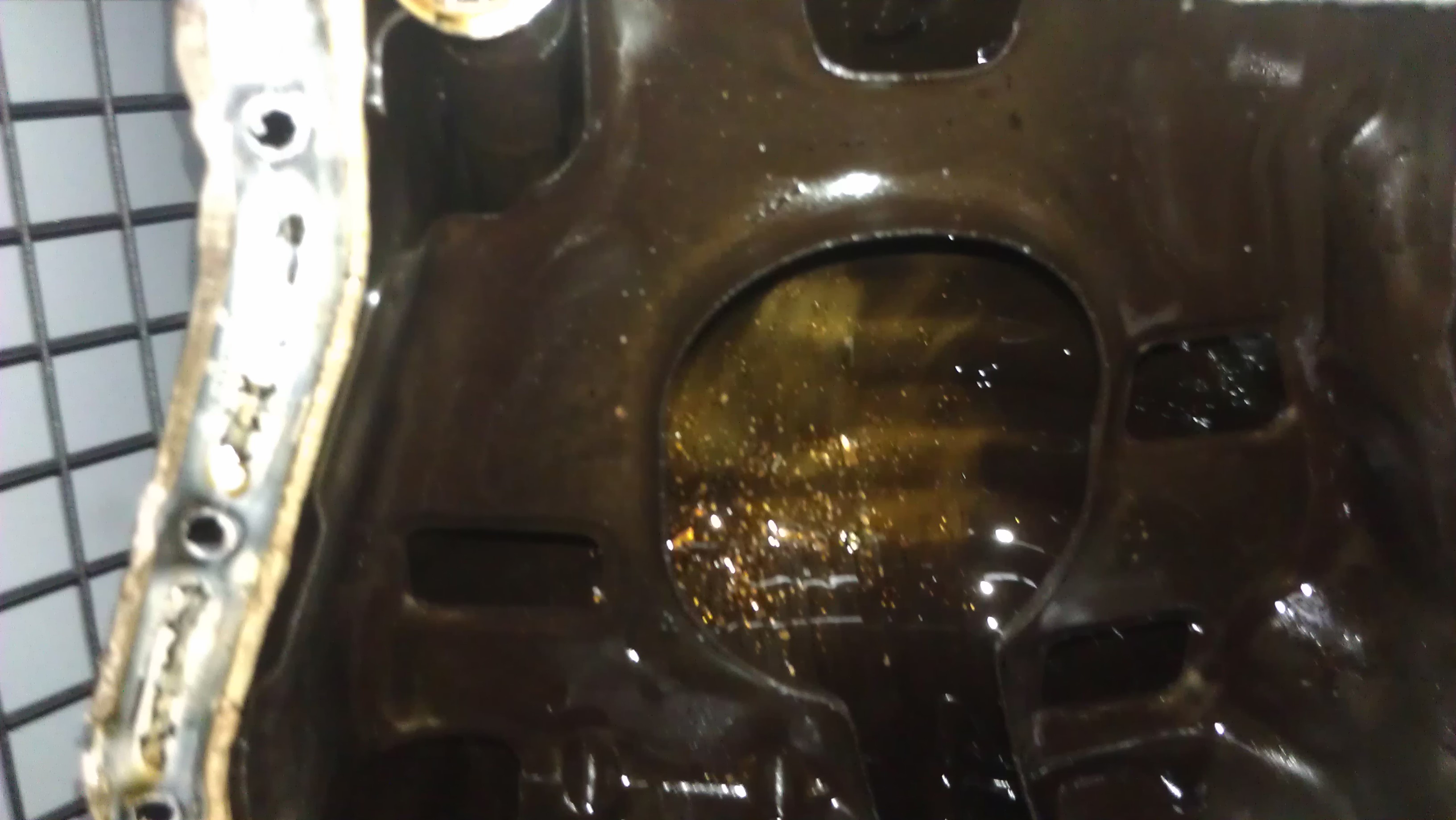

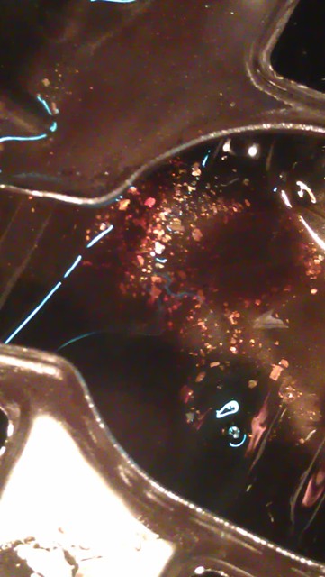

Начал разбирать,снял поддон,стружка присутствует
Re: Специолисты по ремонту ДВС,дайте совет
Сообщение Sawd » 30 сен 2011, 21:53

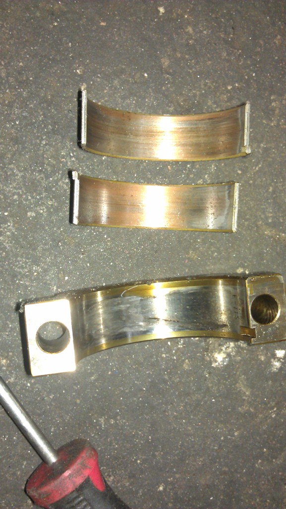

Вкладыши. Надо блоки половинить, колено точить-менять?
Сообщение Boroda » 30 сен 2011, 22:35
Для начала разобрать полублоки и промерить колено.Если допуски провалены то расточка врядли,скорее замена колена.А коли все в допусках то новые вкладыши.

Разберите вы мотор (блок) свой, все равно выбрасывать и посмотрите что надо менять. Зачем гадать на вкладышной стружке?

А свой разобрал: стерты вкладыши 4-го,но терпимо;1 и 2-еще много проехали,а вот 3-й стерло и провернуло,видело он то и стучал.Фото будут позже. Повезу,пусть промеряют колено и блок,если что получится,буду делать,но а коли кирдык,буду искать варианты.
