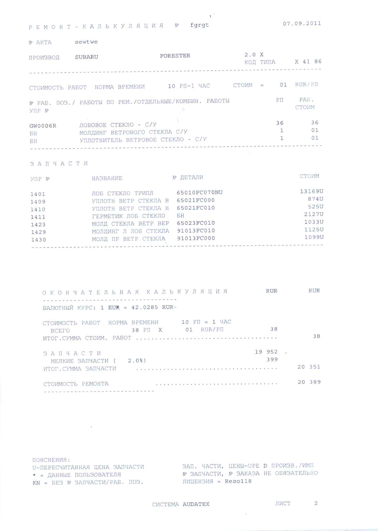

Если интересно, что об этом думает завод-изготовитель, то могу посмотреть в AUDATEX-е.

kroma, посмотри, плз
деталь Уплотнитель стекла DAM RUBBER-FRONT 65021-FC000 или 65021-FC010 - видимо, резиновая прокладка между стеклом и рамкой? надо ее заказывать?
пятак 92031-FC000 и Пружина 92031-FC020 надо заказывать, или переклеивают?
при установке стекла верхний молдинг сразу одевается на стекло и потом уже идёт монтаж?
Re: что заказывать при замене лобового стекла?
На здоровье. Только за каталожные номера "один в один" не отвечаю, т.к.
строил по первому форю 1998 2 литра (данных маловато).
