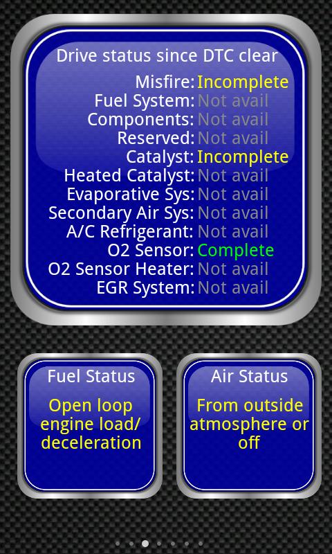

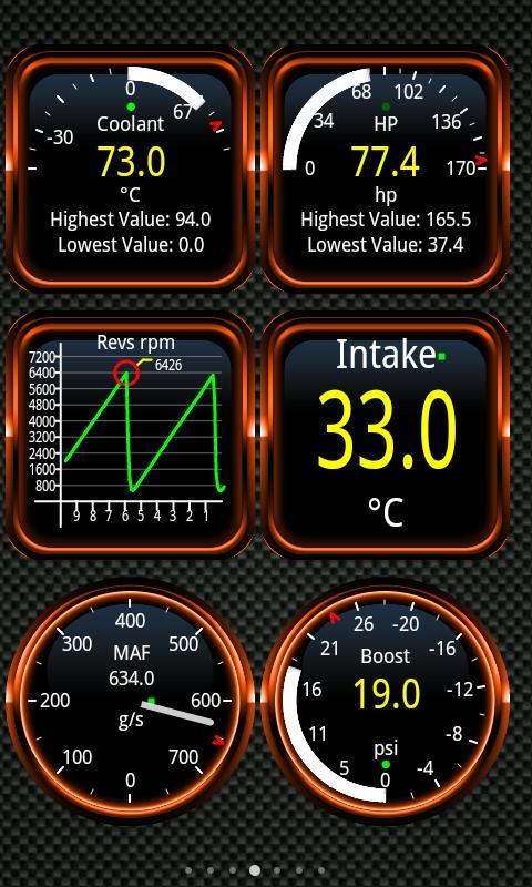

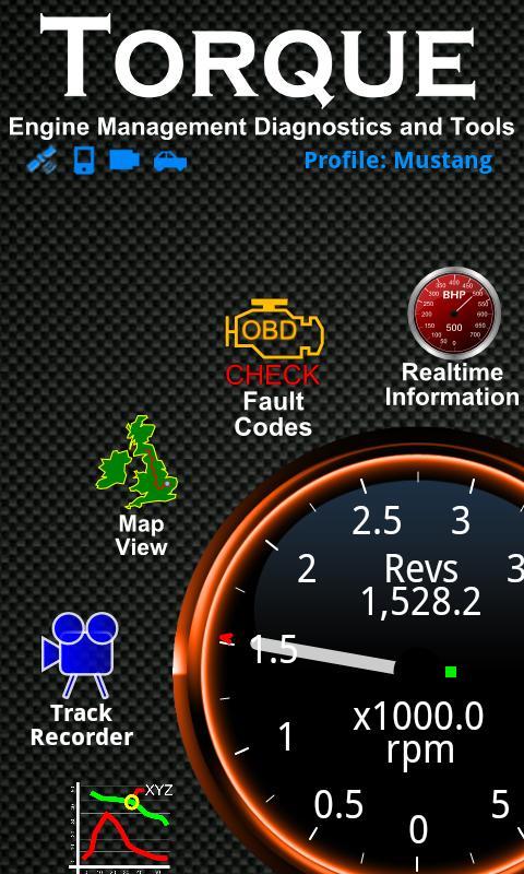

Нашел в андроид-маркете программу для самодиагностики "Torque".
http://torque-bhp.com/
К ней требуется Bluetooth адаптер OBD2 ELM327. Думаю заказать его с e-bay, т.к. в Питере покупать дорого.
Может кто-нибудь уже пробовал? Субрау читает?

Описание с android market:
Measure vehicle BHP & Torque
Clear car OBD DTC faults,
View data in Google Earth
See what your car is doing in realtime, get fault codes, sensor data and more! An OBD II engine ECU diagnostics tool that uses a cheap bluetooth ELM / OBD adapter to connect to your car OBD2 engine management system.
