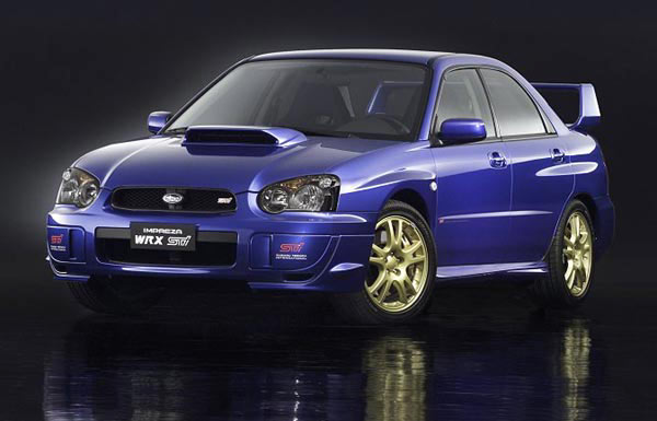

П.С. а что у Вас за диски?

Диски такие же как на картинке.
