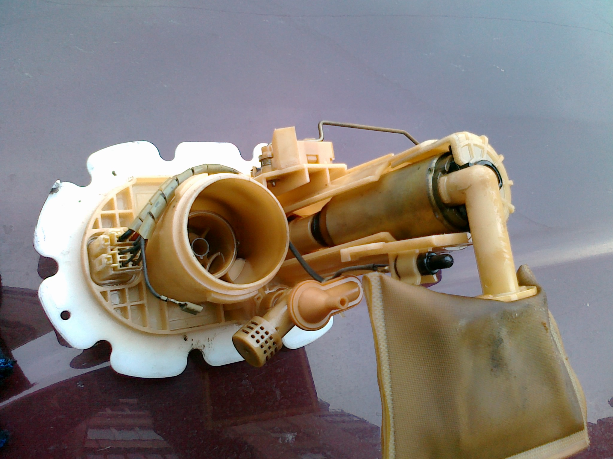

Сегодня утром завелся как ни в чем не бывало. Приехал на работу. Не знаю что меня ДЕРНУЛо в обед пойти и завести машину, >:D но вот горе она не завелась... Крутит стартер чек не горит, но заводится не ХОТИТ, и бензонасос как то тихо стал жуЖЖать (не то что раньше), снял шланг с фильтра под капотом чтоб глянуть подачу топлива, течь есть,но заводиться не Хотит. в итоге снял я ЕГО (насос), подал на него 12v а он еле дует. Так вот ВОПРОС: насос ли ето, иль что еще могет быть.!? А есче там не было фильтра...

Насос нагнетает неплохое давление. Но в не нагруженном состоянии-горит. Стоит проверять погрузив в жидкость-струя должна быть приличная. Если нету-он умер!

струя вялотекущая, я без нагрузки его только на 5сек включил, в нем было пусто и воздух еле дул..

Давления особо нет, снял шланг под капотом с фильтра, еле течет, снял насос подал на него 12в еле дует, и жжужжит как-то странно. пробег 300000, на лампочке бывало ездил но не часто, в год раза два-три
