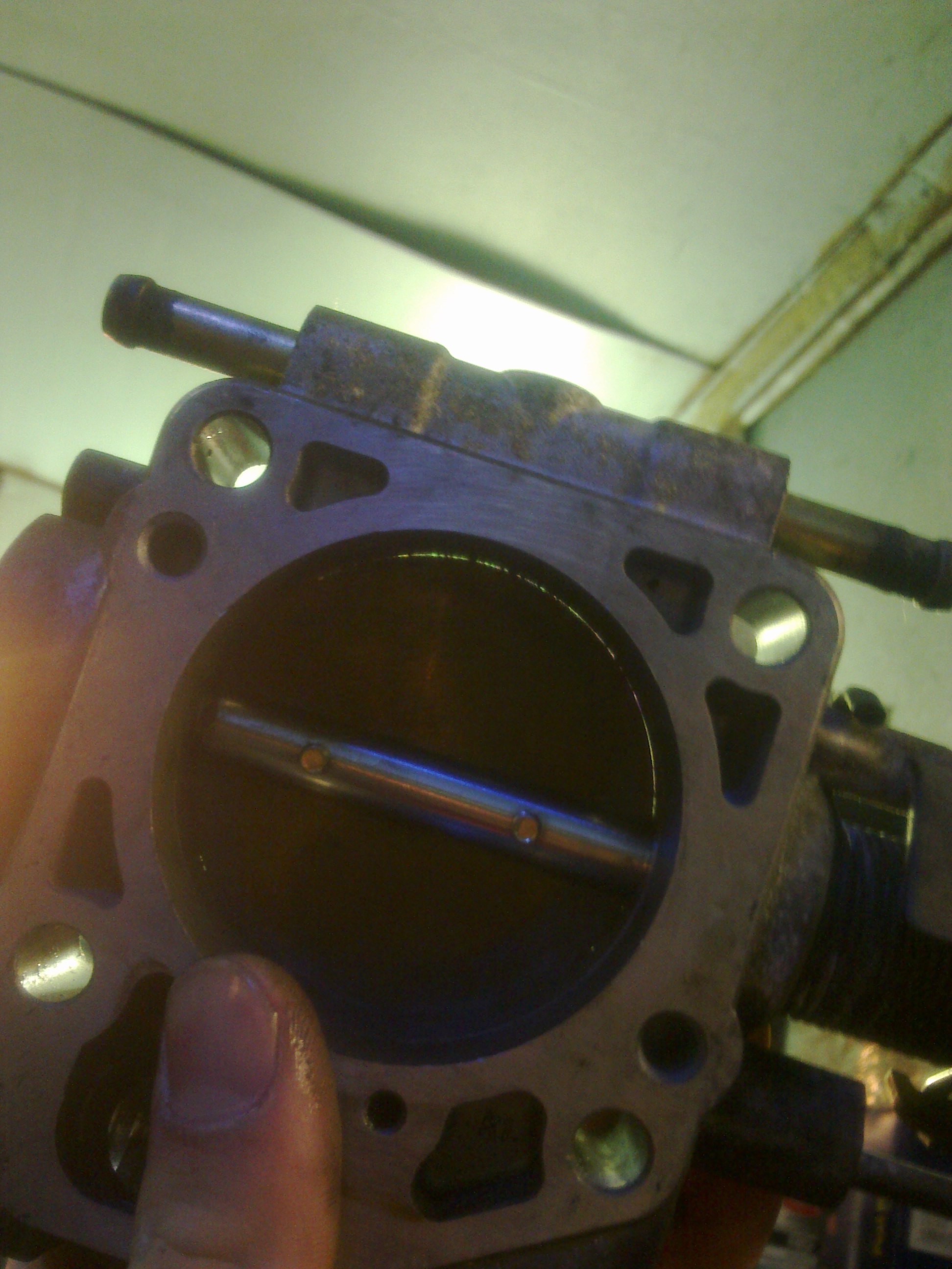

Дорброй ночи. С недавнего времени начался глюк, при остановке на светофоре, обороты падали до 650-600 и машину начинало колбасить. Включал N, чуть чуть газу и обороты останавливались на 800. Решил почитстить дроссельную заслонку. снял, почистил все, поставил обратно...Но есть небольшое НО=))) Датчик холостого хода! сначала поставил так что холостые на холодной прыгнули до 3000, переставил - не заводиться. Потом выбрал вроде положение в котором все нормально, на горячую 800 держит. При этом, если раньше на холодном двигателе при первом пуске холотые поднимались до 2000 и потом по мере прогрева падали до 800, теперь до 1400-1500 и потом падают 700-800. Если дать под зад со светофора, то на следующем обороты хх могут быть в районе 1000. Где-то у нас читал, что дроссельная заслонка регулируется путем вкл зажигания и полного выжима педали газа...поможет?:))) Джеки чан не горит=)))Едет машна хорошо=))))

"на зажигании" производится калибровка электронного дросселя после сброса адаптаций.
в 1999MY требуется выставлять по напряжению с TPS = 0,45 до 0,50 V

А можно на этом моменте по подробней=) Какова процедура, при наличии инструмента=)))
Re: чистка дроссельной заслонки
это избитая тема, в интернете полно = просто погуглитьу тебя TPS ТротлПозишенСенсор имеет регулировки по оси. Требуется даже при помощи прямокитайского вольтметра = выставить на сигнальном проводе значения указанные выше. Всё.
А можно применить сканер и сделать тоже самое.

Док, я то не такой умный=))) Спасибо, буду пробовать=))) Покатался, холостые завышенны=)

Там же шлейф подходит, сигнальный, как определить? почитал умную книжку свою по машинке, там датчик вообще не регулируется, а у меня есть прорези, по которым его можно поворачивать)

Держит при прогреве 1500, потом педалькой чуть нажмешь, как буд-то тросик чуть заедает она проваливается и обороты падают на те которые должны быть при прогреве. Едешь сначала все нормально, потом обороты холостые потихоньку начинают расти, и доходят до 1000 примерно. Вот из-за этого возможно? Или это незначительный просвет=)
не вздумай крутить стопор с контр гайкой.
Отмой блок дросселя на открытой заслонке. Проверь плавность вращения оси.
Поставь на место с новой прокладкой.

имею ввиду щель между заслонкой и корпусом, из-за этого может холостой не держать? Воздух потоянно оттда сосет и из-за этого холостой выше уровня...
там должен быть зазор.
по памяти точно не помню, но 0.3 не больше

Piligrim писал(а):там должен быть зазор.
имелось ввиду 0.03 мм
