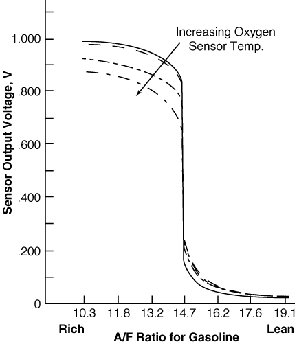

Сейчас Потребуются пояснения:
- чем AFR сенсор отличается от "кислородника"?
- а почему они так называются....?

Если O2S может "сказать" только бедная смесь или богатая, то AFRS скажет насколько именно. Это если рассматривать их как "черный ящик". Справедливости ради стоит заметить что если первый самодостаточен, то второму для работы необходим контроллер, так что понятие "черного ящика" для AFRS несколько шире. "Внутри" отличаются принципиально.
Второй вопрос толком не понял. Назание по функционалу. Все достаочно корректно.
- Aquarius
- Декабрь 2009 / 687
Re: Подогрев лямбды
Следует учесть, что для широкополосника напр. на выходе контроллера относительно. Для O2S величины абсолютны.
