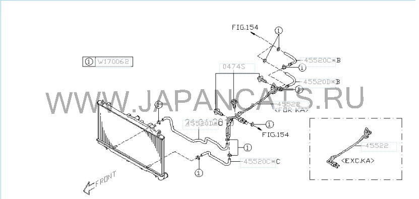

Если действительно ATF то контакт может быть только здесь. (Хотя есть модификации 2,5л где нет теплообменника в радиаторе, а стоит круглая хрень, про 5at не в курсе)
Вариантов не много, снимать радиатор и проверять герметичность теплообменника.
P.S. схема 3л

Ну да, конструкция такая
https://parts.subaru.com/images/parts/s ... 001300.png
Т.е. внизу радиатора есть два патрубка, куда подключается линия от АКПП.
Это шланги номер 45520 - D и C.
Сама линия идет от АКПП сначала на фильтр в крыле, а потом уже на радиатор.
И вот внутри радиатора, скорее всего, трубка с АТФ и рванула.
Учитывая, что через эту же линию идет фильтрация, эту линию просто так заткнуть нельзя, надо закорачивать.
Нашел в сети инфу, что люди отсоединяли шланги от радиатора и закорачивали линию. Т.е. АТФ просто ходит через фильтр.
Так, собственно, и планирую сделать.
Т.е. короткий шланг 45520С снять и закоротить им же трубки от АКПП.
А длинный шланг 45520D - одеть на патрубки радиатора, чтобы из них не текло.
Я правильно рассуждаю?

Замена на земле через: "Это шланги номер 45520 - D и C" один на подачу другой обратка правда АТФки много уйдет, но методом замещения пройдет вся система.
