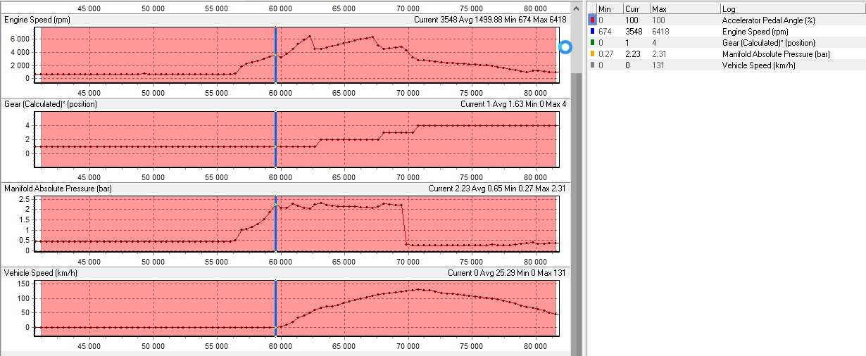

Re: Вопросы по Outback 3,0
Сообщение i66 » 18 мар 2016, 17:54
Wazzzeee писал(а):Неа, хоть ты педаль газа удави, не будут обороты выше 2500 кажись на рабочей коробке, в этом "тест" и заключается. На турбо вроде сначала на нейтраль, газануть разок в пол, обороты опускаются до ХХ, тормоз, на драйв переключаем, газ в пол и ЮЮХХХУУУУУ вот оно счастье...
ЗЫ. Т.е. держа тормоз - при нажатии газа до упора - обороты не поднимаются выше N-ного значения, в этом суть теста...
Стас, это все про сток, но это далеко не предел...
мотор легко раскручивается до 3550об. и при этом турбина выходит практически на полный буст, 2 секунды держим и происходит старт в космос...
газануть конечно нужно и несколько раз, но это для вакуумника, иначе никакие тормоза машину не удержат под газом и бустом. [font=verdana]А stall start и stall test не путайте, это хоть и похожие процедуры но отличаются  по предназначению.[/font]
