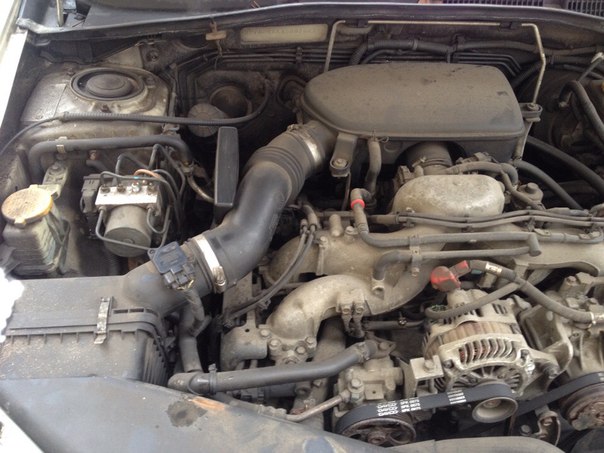

А как узнать МАП или МАФ? Я чет в этом совсем валенок.
Я вот подумал, что если искра все же есть, то дело не в сигналке и пока не проверю искру - ковырять косу и блок сигналки не буду!
Владимир_С
Июнь 2011 / 589
Re: Не заводится, ошибок нет.
Сообщение Владимир_С » 04 мар 2016, 19:40
Если на воздуховоде есть многоконтактная фишка, то МАФ. (Между заборником воздуха и фильтром).

Aquarius писал(а):Для начала разберитесь "чего в супе не хватает". Тогда будет намного яснее в каком направлении копать, в каких цепях искать проблему. Сигналка какая? Реле блокировок встроенное?
По совету Владимира_С выкрутил свечу и проверил искру. Искры нет. Сооответственно следующий шаг - блок сигнализации. Снял, ща буду копать в нем. BLACK BUG
Визуально в блоке все норм. Нет ни почернений, ни выгораний. Полез под торпеду искать реле блокировки. Видел там на косе пару коробочек =)
torch82
Октябрь 2014 / 33
Авто: Subaru Outback `04, Triumph Bonneville
Сообщение torch82 » 06 мар 2016, 15:00
Видимо это не МАФ)))
