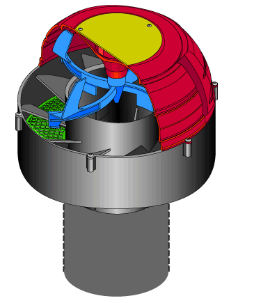

вопрос чисто технический, нужен только компетентый ответ тех кто сталкивался в жизни или по-работе(специальности) или кто знает теорию.
может-ли моноциклон без потери своих качеств работать в положении отличном от вертикального, т.е. лежа горизонтально или вообще в верх ногами?
пояснение - хочу установить в крыло вместо штатного впускного короба для отсечения в основном воды. Впуск у меня начинается в крыле, в этом году дважды отрывал правый локер, всосало брызги, в итоге минус фильтр и минус МАФ, турбине повезло, остатки фильтра перемолола без последствий.

Не по специальности малость, но в бытовых пылесосах же работает и не в вертикальном положении, а под наклоном в 45 и иногда даже ближе к горизонтальному и ничего.

дак, там циклон изначально сконструирован такое расположение, тут-же разработка под вертикальный шноркель

Я не понимаю, как он может работать в горизонтальном положении, если вся идея в том, что раскрученные центробежной силой твёрдые частицы этой самой центробежной силой "выкидываются" из циклона и "опадают" в цилиндрический контейнер уже под действием силы тяжести.  :wtf:
И ещё одно: похожий по устройству циклонный пылесос (по крайней мере мой достаточно простой бошик) большие по площади предметы и лёгкие (листки бумаги, листья, волосы зенненхунда и т.п.) не сбрасывает на сто процентов в контейнер, а в относительно большом количестве они оседают по серединке на сеточке, что в общем понятно. Воду думаю отсекать должен.

Значит, полез вчера менять фильтр, достал и не понял, фильтр как новый, чистый, только вогнутый немного, всосать его пытаеться.
Работает приблуда значит, с пылью, в водой под вопросом.
