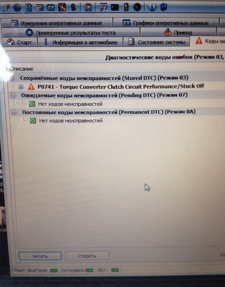

Наконец-то добрался до ОБД сканера...Вот такая ошибка выскакивает. Нашел по поиску. Двоякие ощущения. Но понял, что начать надо с замены масла в коробке. Возможно и заработает этот соленоид.
Dime-SPb
Май 2011 / 245
Авто: Subaru Impreza STI '12
Re: Ошибка Р0700 по коробке
Сообщение Dime-SPb » 29 июл 2015, 11:38
Блокировка гидротрансформатора умерла.
Или соленоид залип, или бублик на замену.
Электрическая часть в порядке (ошибок обрыва цепи нет). Но на подачу питания на соленоид блокировки ГТ коробка не реагирует.
Снимать поддон, доставать и проверять соленоид блокировки ГТ, или менять на заведомо рабочий, собирать, заливать жижу и тестировать.
Если проблема останется - с большой вероятностью Вы попали на гидротрансформатор (бублик).
В забитые каналы не верю, ибо были бы описаны другие очень заметные дефекты работы коробки.

Сам гидротрансформатор у Вас в порядке.
При неработающей блокировке, АТФ греется сильнее, да расход топлива растёт. Других симптомов нет.
Это маленькая, но важная часть гидротранса, позволяющая, при равномерном движении на высшей передаче, обеспечить прямую связь "мотор"-"колёса".
На Субаровских АКПП блокировка ГТ конструктивно сильная. Обычно пакеты фрикционов выбора передач гораздо раньше сгорают.
В любом случае, только вскрытие покажет, кто виноват.

torch82 писал(а):Вопрос мой возник не просто так. Как я и писал в первом после в описании проблемы, ошибка выскакивает при появлении нагрузки на 4-й передаче. Т.е., как я могу представить, блокировка ГТ у меня видимо происходит в штатном режиме. А вот когда на 4-й передаче начинается подъем в гору, и появляется нагрузка, то сразу небольшой рывок у машины и загорается ошибка. Вот и сомневаться начал, а в соленоиде ли дело.... Хотя может просто на разблокировку реагирует фигово, вот и дает ошибку. Видимо самому до конца не продиагностировать...  Придется все же ехать к "чудо-мастерам" ))
Именно эта ошибка возникает, когда разность оборотов мотора и оборотов первичного вала коробки выходит за граничный диапазон.
При включённой блокировке ГТ - эти скорости должны быть равны.
При выключенной или нерабочей - разница оборотов будет зависеть от нагрузки.
При малой нагрузке - разница небольшая, ошибка может и не появляться.
При нагрузке побольше (подъём в гору) уже разница оборотов мозгу очевидна - стреляет ошибкой.
