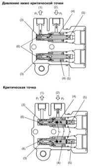

а у тебя так называемый "распределитель тормозных усилий" не стоит?  Может он приказал долго жить...
Точнее "клапан ограничитель давления" судя по мурзилке.

Владимир_С писал(а):а у тебя так называемый "распределитель тормозных усилий" не стоит?
наверное трудно найти машину где он не стит, если не выкопать где конечно самоходную повозку дедушки Форда.
диагностировать его вряд-ли получиться, только замена или подмена.

Сталкивался с новыми машинами где этой приблуды нет, точнее реализована в блоке ABS(не Subaru).
Опять по той же мурзилке эта хрень диагностируется, но как то очень геморно.
