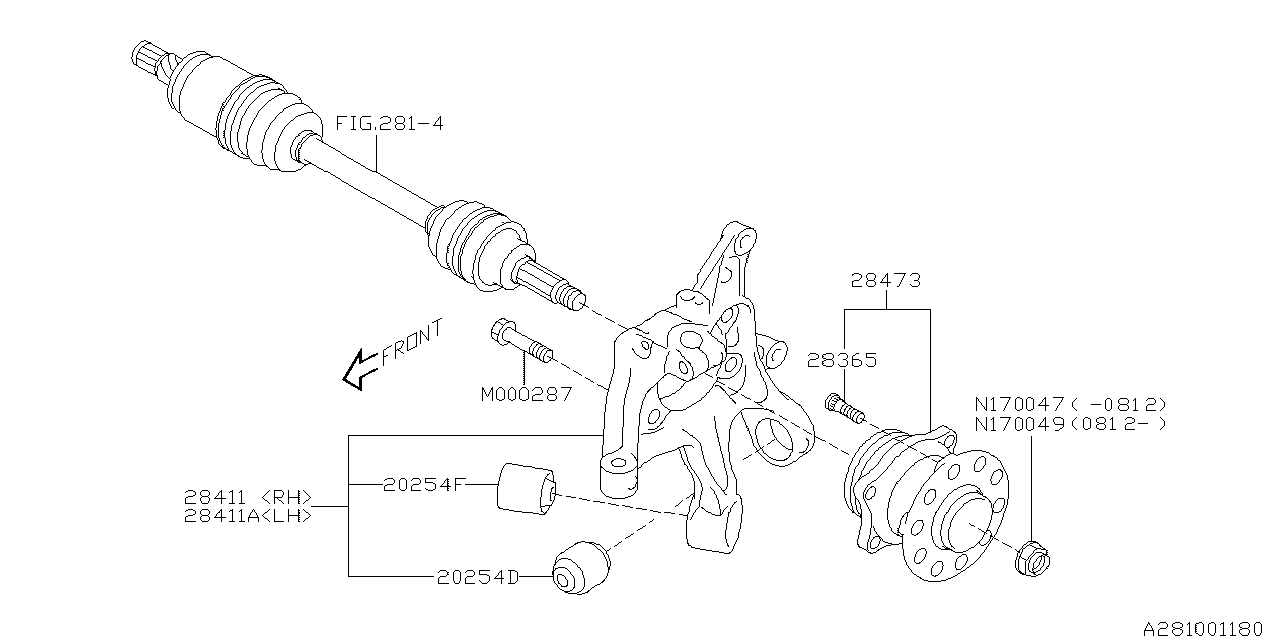

«Aлексей»
Июль 2010 / 1289
Авто: SG не сток
Re: ступичные подшипники
Сообщение «Aлексей» » 11 июл 2014, 12:22
[img width=800 height=400]http://ci.catcar.info/subaru/lhd/G12-280-01.png[/img]

alexmi писал(а):[img width=800 height=400]http://ci.catcar.info/subaru/lhd/G12-280-01.png[/img]
Прикольно получается на хэтчбэках те что с 2007 года такая фигня))) да не знал . тогда с одной стороны проще ничего выприсовывать и вприсовывать не надо можно все самому менять!

«Aлексей»
Июль 2010 / 1289
Авто: SG не сток
Сообщение «Aлексей» » 11 июл 2014, 14:04
Himik писал(а):Прикольно получается на хэтчбэках те что с 2007 года такая фигня))) да не знал . тогда с одной стороны проще ничего выприсовывать и вприсовывать не надо можно все самому менять!
Может тебя обрадует на СТИ твоего модельного года, передние подшипники тоже в сборе со ступицей.

эмм.
а зачем ты ступицу считаешь? ) считай только подшипник :-)
посмотрел по фото, нет, тебе отдельно ступица в сборе от 07+ не подойдет.
только в сборе вместе с поворотным кулаком ;-D
так что выпрессовка-запрессовка.
