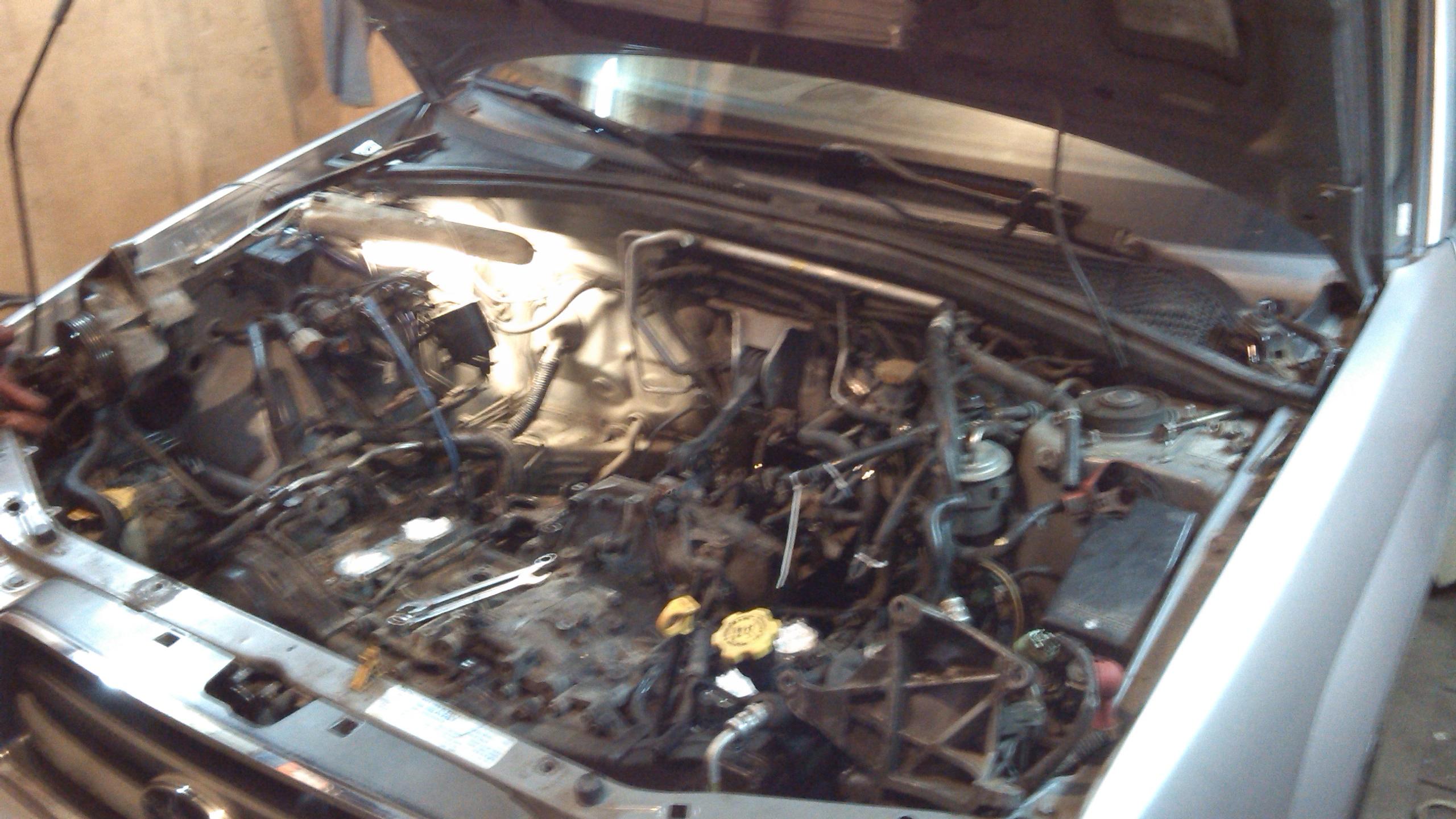

Короче стуканул мотор, почитал разные стать и форумы решил капиталить.
Причём хочу по возможности сделать максимально все
Форь 2,5 Турбо 2003г.
1. Как много раз слышал что масляный насос надо поставить от STI или WRX какой лучше я так и не понял? Желательно с номиром.
2. ГБЦ замена колпочков, клапана с притиркой и регулировкой, что ещё можно?
3. Блок в расточку 0,25 хонинговка, что ещё?
4. Колено + вкладыши + поршни кольца новые с этим не определился?
5. Само собой замена ГРМ + ролики и помпа
6. Сцепление?
7. Нашёл на интерквадро мануал по протяжке блока и гбц на атмо, на турбо нет, если у кого то есть выложите или ссылочку плиз?
8. Масло и обкатка после капиталки?
9. Может что-то я забыл?
Заранее благодарю за советы и ответы!!!
На данный момент остановился на том что открутил все навесное и снял радиатор, сегодня буду откручивать от коробки и от подушек и вынимать мотор.
