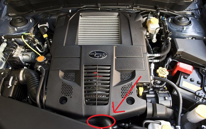

почти год ,как поставил depo water temp , увеличилась погрешность прибора с 5 до 7-8 градусов.
вопрос,с чем может быть связано? датчик? или сам будильник?

FS, для "чистоты эксперимента" - куда врезан датчик Depo Water
Re: доп.приборы
датчику должно быть все-равно, он деревянный, или работает или нет.
скорее всего шаговый двигатель, а ноль правильно стоит?
Re: доп.приборы
Да ,вроде,ровно.
- Октябрь 2005 / 9126
Re: доп.приборы
Влияет общая Т под капотом + или - работа вентилятора.
Продувает проставку, а она "холодит" корпус датчика ИМХО.
Hint: острие датчика (где резистор) НЕ находится в геометрической оси сечения потока ОЖ
