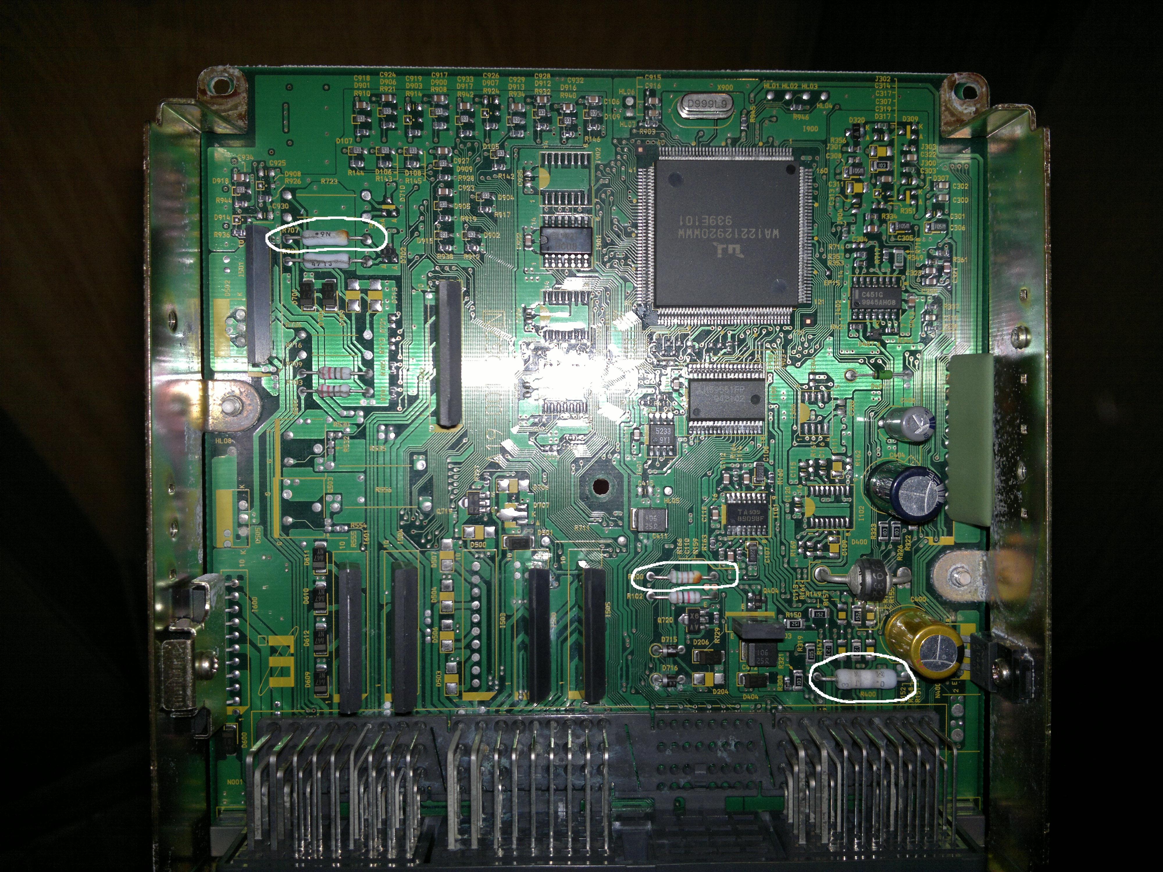

Хм?!
Мозги умерли тихо или на плате есть "горелки"??
"Череп" то вскрывал наверно смотрел?
- Snake
- Август 2012 / 593
- Откуда: St.-Petersburg
Re: Топливный насос для Subaru Forester (SF) 2.0 S Turbo 2000.
Да конечно вскрывал
на фото что бросается в глаза выделил ...

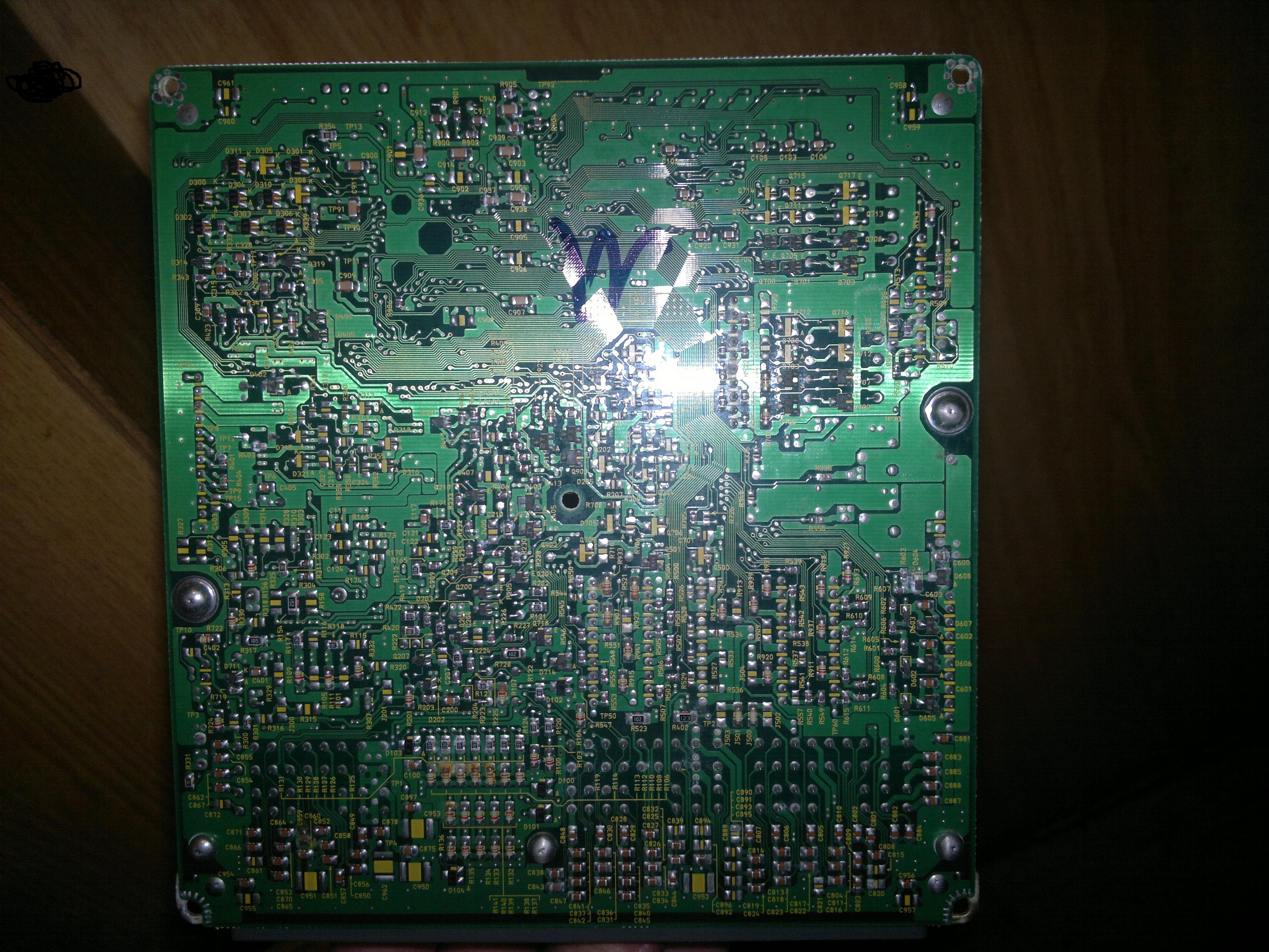

Давай уж фото и тыльной стороны.
Посмотрим и там разводы окислов...
Это я их ещё почистил когда вскрыл там вообще все белое было
Новые мозги перед установкой думаю обработать чем-то вроде это-го http://www.protehnology.ru/zaschitnoe_pokrytie_nanoprotech_electric_210_ml что думаешь ?
Новые мозги перед установкой думаю обработать чем-то вроде это-го http://www.protehnology.ru/zaschitnoe_pokrytie_nanoprotech_electric_210_ml что думаешь ?The client is not always right.
Ну вот и ясненько.
"сопрели" мозги твоего Форестера. Просто сгнили.
Думаю что надо провести детальную инспекцию места и устранить влажность, а то и реальную солевую воду или конденсат.
Примочками не спасёшь ситуацию.
Snake писал(а):Новые мозги перед установкой думаю обработать
