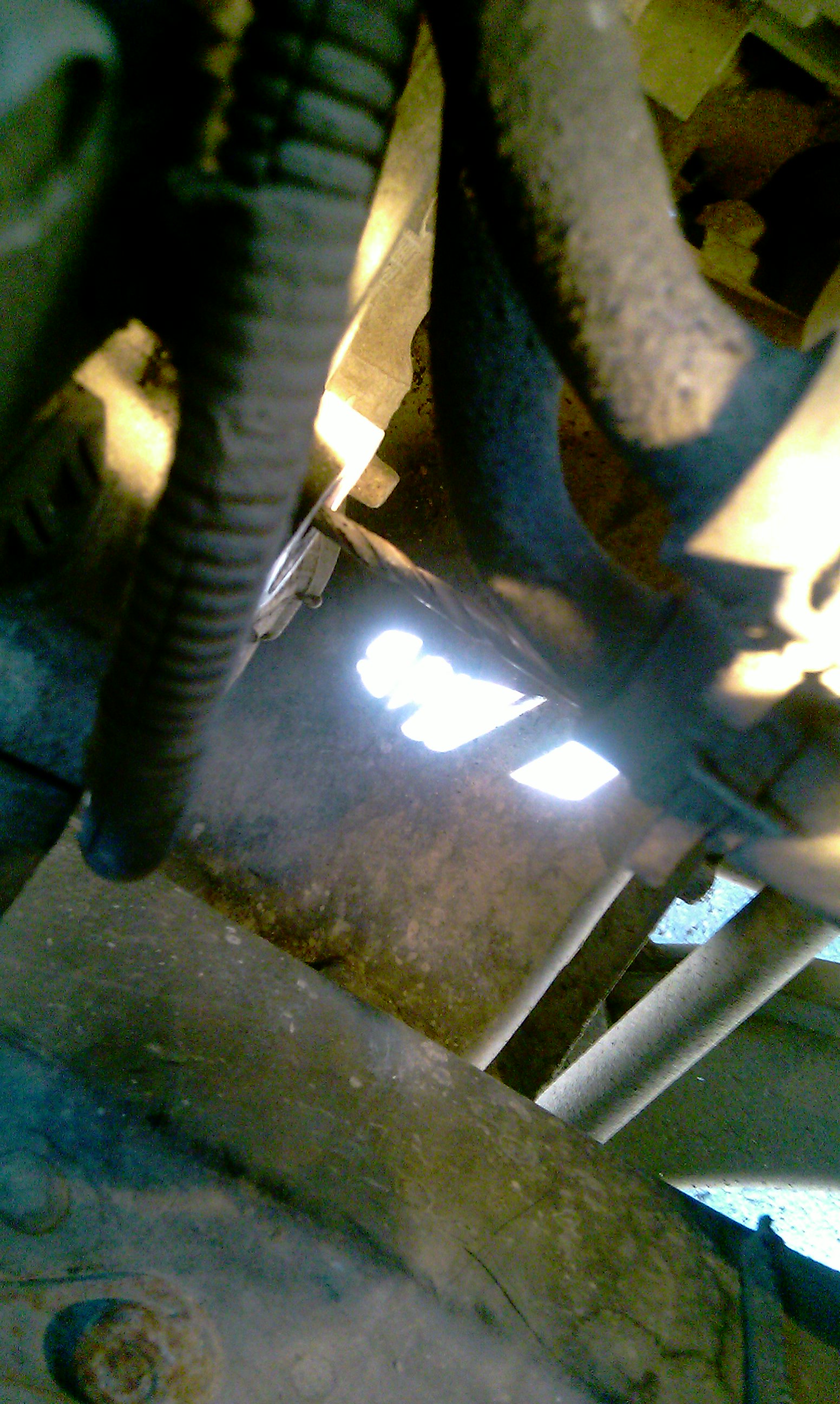

Re: клапана вторичного воздуха или чек + круиз
Сообщение papakarlo » 09 июл 2013, 11:55
на первой фотке - всё снял. Подробно не снимал т.к. в и-нете полно этого. На второй фотке сверло в канале. Видно плохо т.к. особо не подлезть.

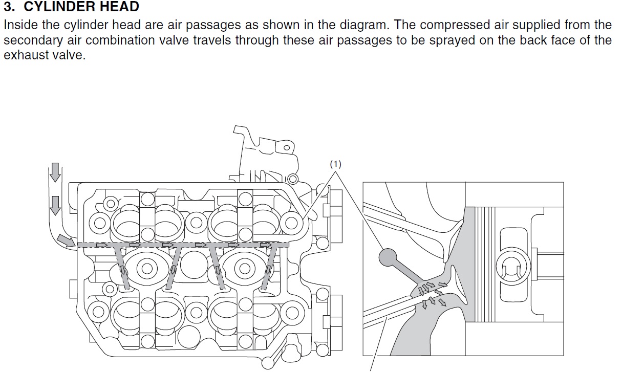

papakarlo писал(а): Прочистил каналы сверлом. Левый был чистый, правый забит, ковырял минут его минут двадцать.

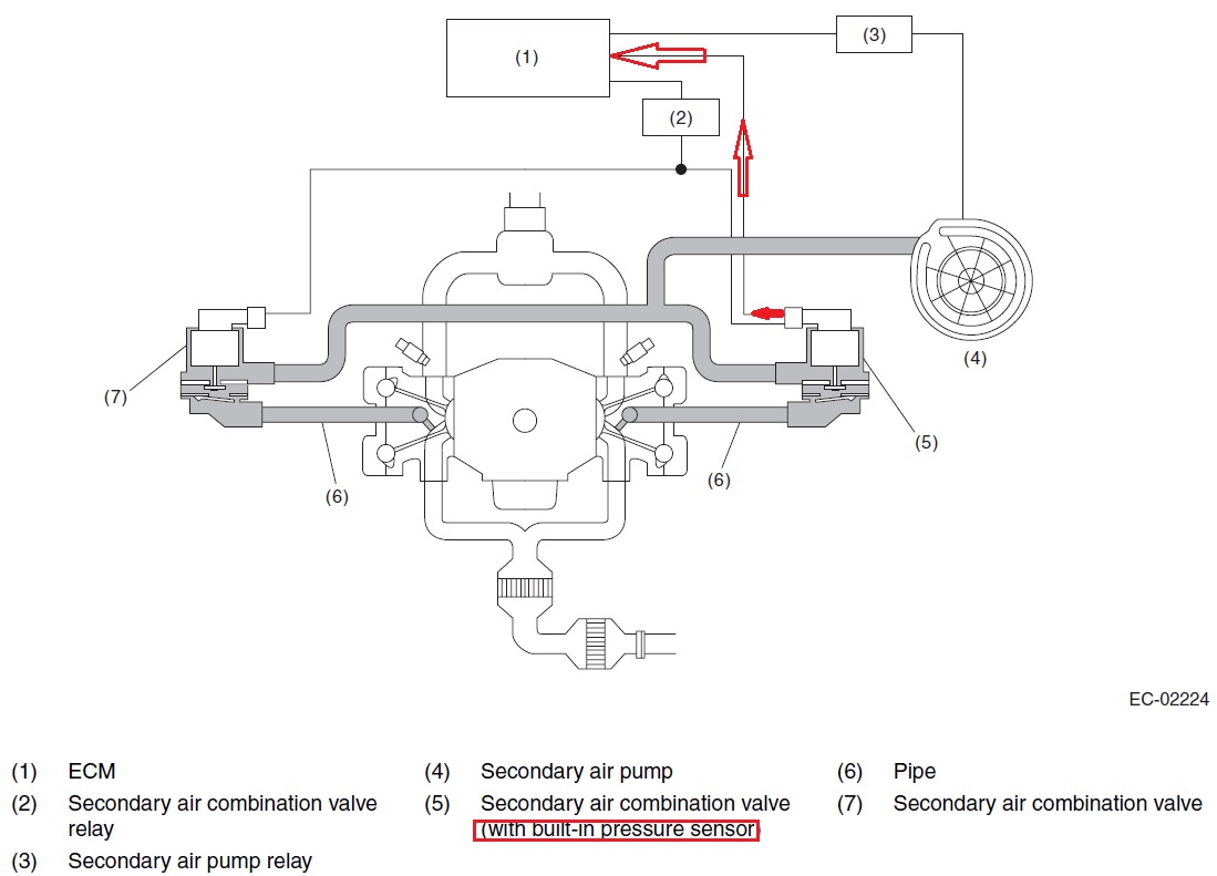

Сообщение Piligrim » 09 июл 2013, 15:26
НЕ верно.
Правда здесь:
papakarlo
Июнь 2013 / 51
Авто: Forester 2.0
Сообщение papakarlo » 09 июл 2013, 15:28
О чём это говорит? Не работает датчик давления в левом клапане? Может просто нет контакта?

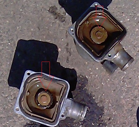

Сообщение papakarlo » 09 июл 2013, 15:42
Сообщение Piligrim » 09 июл 2013, 15:53
papakarlo, оба клапана мертвые. Они просто НЕгерметичны. Щелкание соленоида и свободное хождение штока = здесь уже НИочем...  Свалка им будет пухом...
