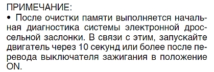

У меня получилось.
Предстоял забег в 2000 км по РБ. Решил поменять масло и фильтра и попутно обнулиться. Приехал на дачу и первым делом скинул клеммы аккума. Затем не спеша, с ковырянием в носу, замена. Время не засекал, но часа 2-3 прошло.
В сервис-мануале на импрезу 08 наковырял маленькое примечание. Клеммы на место, один поворот ключа и отсчет 30 секунд(с перестраховкой). Успел настроить парочку FM-станций. Завел двигатель и сразу понял, что получилось все хорошо. До был скачек до 2000 и через 2-3 секунды плавное опускание до прогревочных 1600. Сейчас просто 1600, как и было всегда. Все остальное тоже в норме.
Получилось без "Clear OBD Memory" и педаль в пол.
