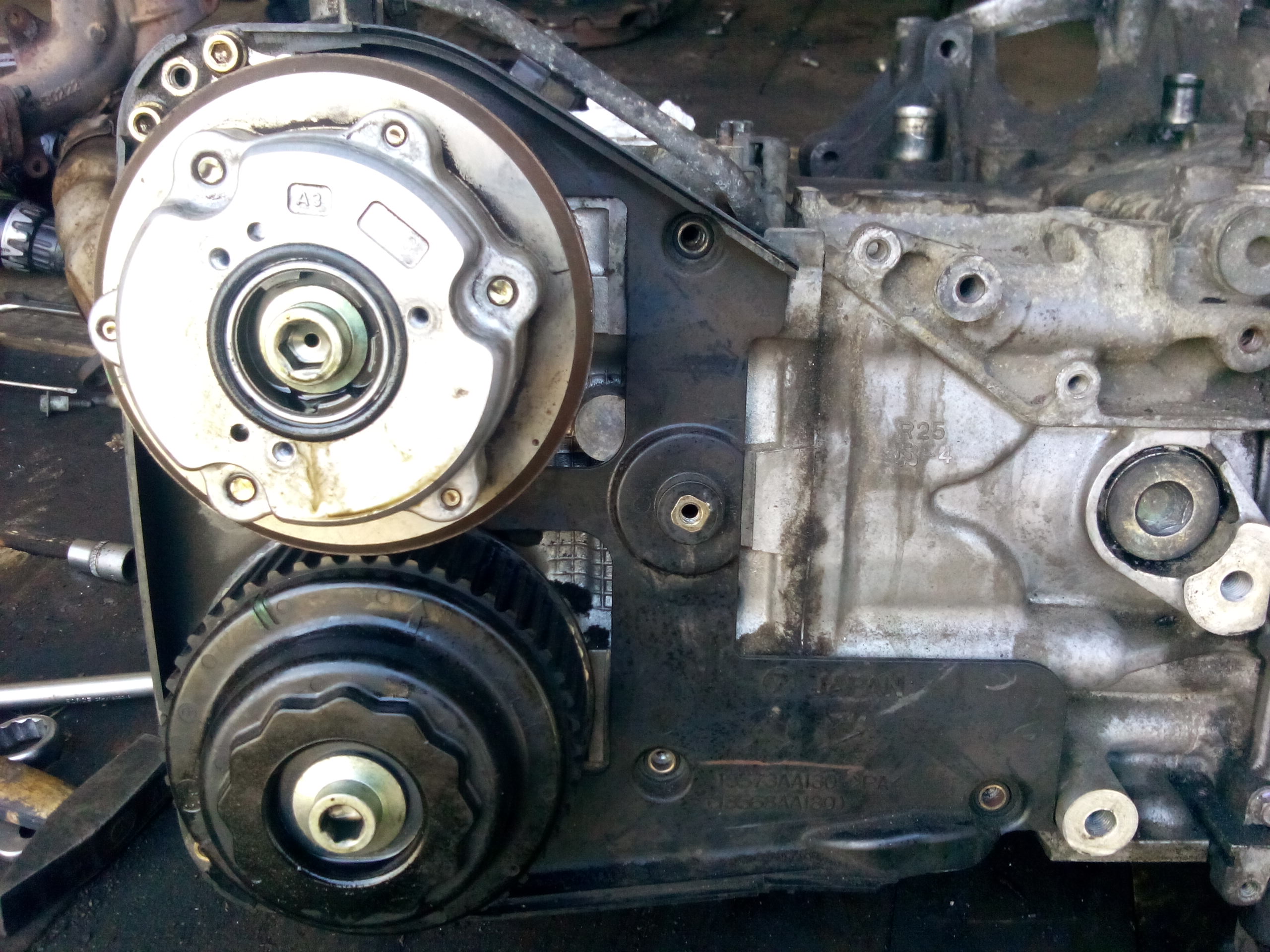

Пока немного зависло все, так как я работаю без выходных с пятницы, после работы уже не хочется завтро последний день и два выходных, вот и займусь, снял кожух распредвала и обнаружил скол на бортике шкива, как так? Думаю менять или нет? Хотя до этого ходил так и все ок?!?!
Фото прицеплю попозже.

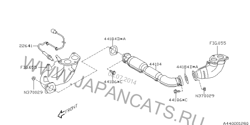

Так же на выпускном обнаружил ещё одну неприятность патрубок (44101 номер на схеме) соединяющий коллектора выпуска болтается в фланцах (((

Очепятался 44104

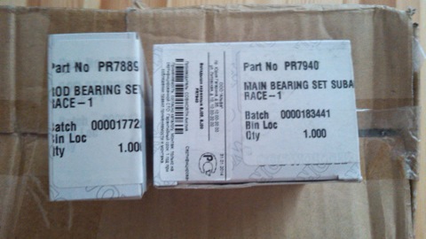

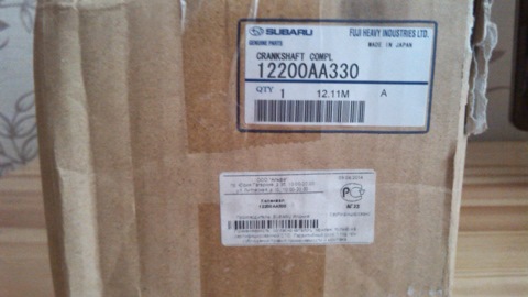

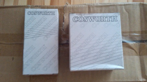

Недавно приобрел коленвал и вкладыши
Коленвала Subaru — 12200AA330
Коренные вкладыши COSWORTH — PR7940
Шатунные вкладыши COSWORTH — PR7889

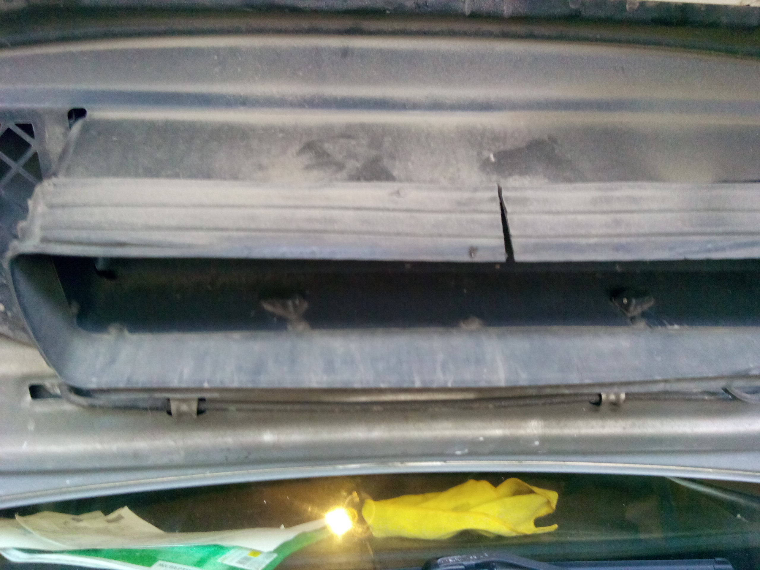

Вопрос не по теме, тут обнаружил такую вещь в воздухом заборнике по капотом находятся две форсунки, похожие на форсунки омывателя но не к чему не подсоединены, что это и для чего? Тюнинг?
Schumix
Август 2012 / 834
Откуда: СПБ, Невский Район
Re: Капиталка форика
Сообщение Schumix » 12 июл 2014, 14:24
LesnikXT писал(а):Вопрос не по теме, тут обнаружил такую вещь в воздухом заборнике по капотом находятся две форсунки, похожие на форсунки омывателя но не к чему не подсоединены, что это и для чего? Тюнинг?
орошение интеркуллера, видать предыдущий владелец пытался исполнить, да не доделал, штука неплохая)
